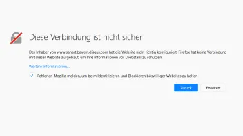

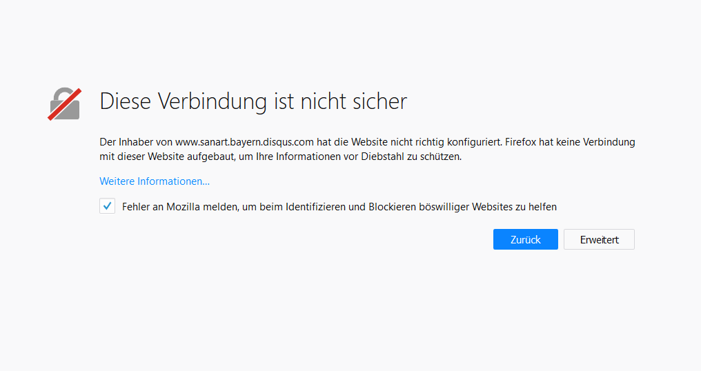

  • Salut veity
    Deine Website unter (meinem) Firefox-Browser 61.0.2 (64-Bit).
    Gemäss Lektüre im Internet (und gemäss Blogeinträgen meines Hosters), schicken offenbar namhafte Browser in absehbarer Zeit unverschlüsselte Websites in Rente. Ob der bei Dir eingebundene Blog bereits jetzt dazu führt, dass manche Browser Deine Website als unsicher einstufen und allenfals einzelne Funktionen (Dein Blog) aussperren, kann ich nicht beurteilen. Die Meldung von Firefox weist jedoch in diese Richtung.

  • Hallo Andrea,
    wenn ich https://sanart.bayern/blog.php in Chrome aufrufe und mir dann über "STRG + Umschalt + I" die Entwicklertools aufrufe (geht auch über Maustaste rechts "untersuchen"), wird ein Fehler angezeigt:
    "Failed to load resource: net::ERR_CERT_COMMON_NAME_INVALID"
    Dieser Fehler bezieht sich auf https://sanart.bayern-2.disqus.com.disqus.com/embed.js und sagt aus, dass der Name auf dem Sicherheitszertifikat nicht mit der Adresse übereinstimmt.
    Gleichzeitig fällt auf, dass in der Adresse gleich 2x disqus.com untergebracht ist, was aus meiner Sicht falsch ist.
    Die selbe Fehlermeldung gibt es übrigens auch, wenn man direkt https://sanart.bayern-2.disqus.com geht und dann trotz der Warnung "Dies ist keine sichere Verbindung" auf "Erweitert" geht. Wenn man im dritten Schritt auf die unsichere Seite geht, kommt der Fehlerbildschirm von Disqus mit den bekloppt rumzappelnden Leuten.
    Der Fehler liegt aus meiner Sicht daran, dass Du mit "sanart.bayern" einen Shortname verwendet hast, der zu Komplikationen bei Disqus führt. Die technische Umsetzung bei Disqus erfolgt ja über eine virtuelle Subdomain, also shortname.disqus.com. Wenn im Shortname ein weiterer Punkt enthalten ist, wird daraus subdomain.shortname.disqus.com, wobei das Sichterheitszertifikat auch mit Wildcard nur für *.disqus.com gilt aber wohl kaum für *.*.disqus.com.
    Wähle also einen einteiligen Shortnamen, damit wir zumindest diese Fehlerquelle ausschließen können.
