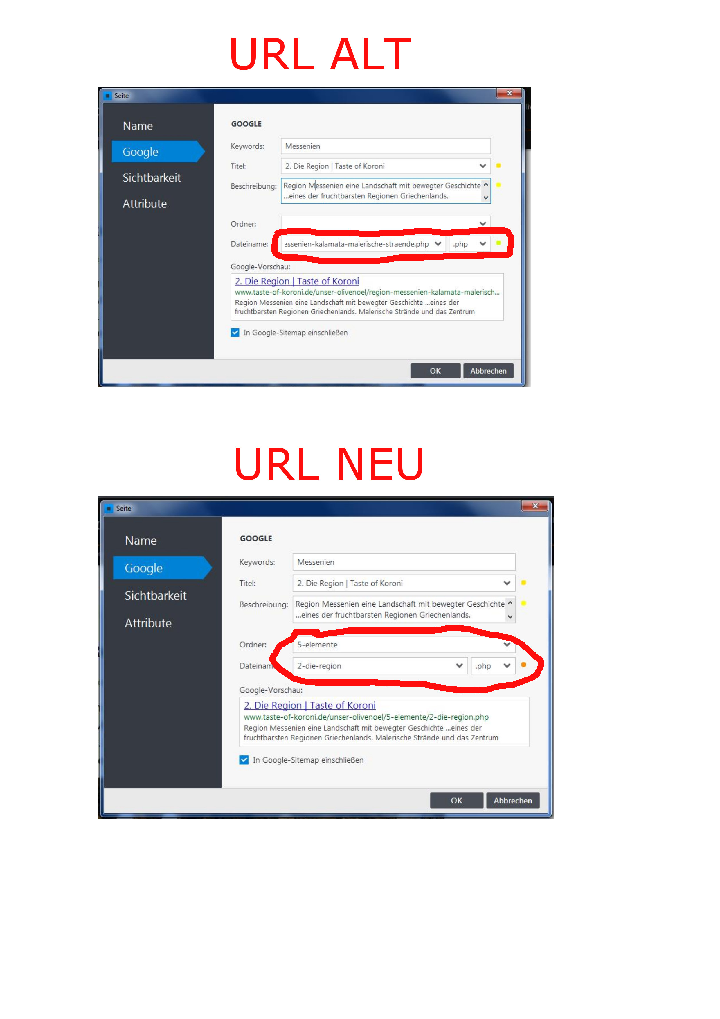

    ich müsste ein paar url´s im Projekt umbenennen, da ich die Seitenstruktur neu erstellt habe.
    Nachdem ich mir sämtliche Treats hier im Forum durchgelesen habe, habe ich immer noch keinen Durchblick.
    Im Anhang ein Screenshot so wie ich mir das Vorgestellt habe "Alt" und '"Neu" (Der Rewrite von ZP ist auf "kein" gestellt)
    Nach meinem Verständniss sollte das nun so funktionieren und ZP lädt die geänderte URL auf den Webspace. (Die Alte URL gibt es nicht mehr wurde ja überschreiben)
    Nun sollte ich eine htaccess Datei erstellen um die Änderungen auf den Server abzulegen, ist das so richtig?
  • Hallo Marc,
    grundsätzlich richtig. Wenn "URL-Rewrite" auf "kein" gestellt ist und Du die Änderungen bereits vorgenommen hast, muss die Umleitung von ALT auf NEU über die .htaccess erfolgen.

  • Hallo Marc,
    das sollte mit
    Apache Configuration
    # Einschalten mode rewrite
    RewriteEngine on
    # Beginn Umleitung umbenannter Dateien
    Redirect permanent /region-messenien-kalamata-malerische-straende.php https://www.taste-of-koroni.de/unser-olivenoel/5-elemente/2-die-region.php
    # Ende Umleitung umbenannter Dateien
    gehen.
