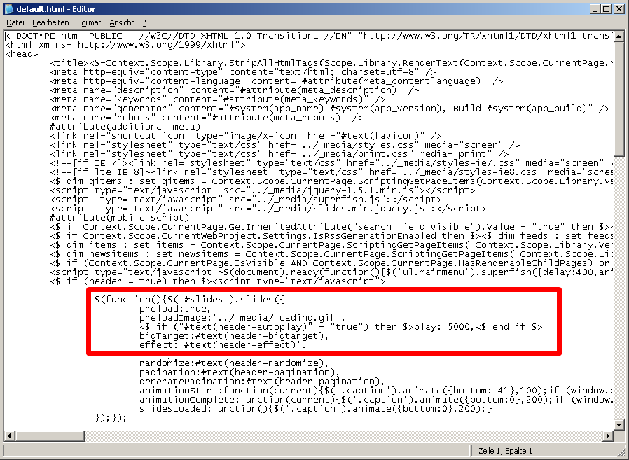

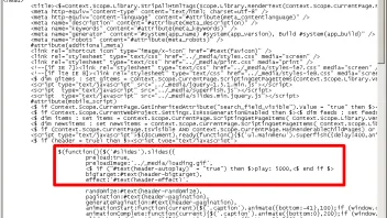

    zu 1: Du kannst dies unter der default.html Datei deines Projektes ändern.
    Diese findest du unter ZP > Website > Ordner anzeigen > Layouts > Dein richtiges Layout auswählen (kopie von...) > Ordner "templates" öffnen und hier die Datei defautl.html mit einem editor dann öffnen
    Dort dann unter dem Punkt:
    <$ if ("#text(header-autoplay)" = "true") then $>play:5000,<$ end if $>
    den 5000er wert nach deinen Wünschen verändern > Niedrigere Zahl=schneller > Höhere Zahl=langsamer.
    Die Datei dann abspeichern, kurz unter ZP auf Layout bearbeiten klicken (so das die Änderung übenommen wird) > Wieder raus mit OK und das war es dann.

  • Sehr merkwuerdig. Ich sehe einen komplett anders aufgebauten HTML code wenn ich die default template ansehe.
    Hab auch in ein paar anderen Templates geschaut - alle sind anders aufgebaut. Ist da irgendetwas korrumpiert?
    #attribute(additional_meta) <$ dim gitems : set gitems = Context.Scope.CurrentPage.ScriptingGetPageItems(Context.Scope.Library.VersioningVersion) : dim ghassame : ghassame = false : dim g : for g=0 to gitems.Count-1 : dim gitem : set gitem = gitems(g) : if gitem.IsActive and (gitem.StyleName = "Bilderalbum" or gitem.StyleName = "Einzelnes Bild") then $><$ if not ghassame then $><$ end if : ghassame = true $><$ end if : next $> #attribute(mobile_script) <$ if Context.Scope.CurrentPage.GetInheritedAttribute("search_field_visible").Value = "true" then $><$ end if $> <$ if Context.Scope.CurrentWebProject.Settings.IsRssGenerationEnabled then $><$ dim feeds : set feeds = Context.Scope.CurrentWebProject.RssManager.GetAllFeedInfosForProjectFolder( Context.Scope.CurrentPage.ProjectFolder, Context.Scope.CurrentPage ) : dim i : for i=0 to feeds.Count-1: dim info : set info = feeds.Item(i) $><$ next $><$ end if $> <$ dim items : set items = Context.Scope.CurrentPage.ScriptingGetPageItems( Context.Scope.Library.VersioningVersion ) : dim h : for h=0 to items.Count-1 : dim item : set item = items(h) : if item.IsActive and item.StyleName = "Header" then : dim header : header = true : end if : next $> <$ dim newsitems : set newsitems = Context.Scope.CurrentPage.ScriptingGetPageItems( Context.Scope.Library.VersioningVersion ) : dim n : for n=0 to newsitems.Count-1 : dim newsitem : set newsitem = newsitems(n) : if newsitem.IsActive and newsitem.StyleName = "News" then : dim news : news = true : end if : next $> <$ if (Context.Scope.CurrentPage.IsVisible AND Context.Scope.CurrentPage.HasRenderableChildPages) or (Context.Scope.CurrentPage.IsVisible AND Context.Scope.CurrentPage.ParentPage.IsPage AND Context.Scope.CurrentPage.ParentPage.HasRenderableChildPages) or (Context.Scope.CurrentPage.GetInheritedAttribute("Vor News").Value <> "") or (Context.Scope.CurrentPage.GetInheritedAttribute("Nach News").Value <> "") or (news = true) then : dim sidebar : sidebar = true : end if $> <$ if (header = true) then $><$ end if $> #attribute(ZpomHtmlHeadBeforeEnd) #attribute(google_analytics) #attribute(ZpomHtmlBodyAfterStart)

  • Aus welcher Datei stammt dieser Text? Kannst Du mal den Pfad zu dieser Datei posten?
    Im Text, den Du gepostet hast ist keinerlei HTML enthalten. Kann es Sein, dass Dein Editor irgendwie die normalen HTML Tags ausblendet (könnte natürlich auch unsere Forum Software sein, daher eignen sich Screenshots oder Datei-Anlagen für sowas besser.)?
    nicht die template.xml im Kopieordner bearbeiten, sondern den Ordner "templates" öffnen und dort die default.html bearbeiten!!
    "Diese findest du unter ZP > Website > Ordner anzeigen > Layouts > Dein richtiges Layout auswählen (kopie von...) > Ordner "templates" öffnen und hier die Datei defautl.html mit einem editor dann öffnen"
  • Ich bin der Meinung, dass ich das gemacht habe. Hier ist der Pfad:
    file:///C:/Users/SusanneBarthelmes/Documents/ZetaProducer10/Projects/Menuhin2014Testsite/Layouts/kopie von travel stylish(638607648)/templates/default.html
    Und was ich dann sehe, ist das was ich vorhin geposted habe.

    versuche mal es mal bitte so:
    1. Gehe unter ZP auf Webside > Bei Layout berarbeiten gibt es darunter den Punkt „Layout wechseln“, diesen anwählen.
    2. Nun siehst du oben bei eigene Layouts dein richtiges Layout das Hellblau markiert ist.
    3. Klicke dort mit der rechte Maustaste drauf.
    4. Nun mit linker Maustaste auf Layoutordner öffnen
    5. Hier jetzt den Ordner „templates“ öffnen
    6 .Jetzt dort die darin befindliche default.html mit der rechten Maustaste anklicken
    7. Nun "öffnen mit Editor" auswählen
    8. Jetzt solltest du normalerweise das alles richtig sehen.
    Und jetzt so weiter machen, wie ich in meinem ersten Beitrag geschrieben habe.

    Ich vermute, dass Du die default.html Seite in deinem Browser öffnest, das würde die Darstellung des Codes erklären. Trifft das zu?
    Wenn dem so ist, solltest Du mal versuchen die default.html Seite in einem Editor zu öffnen – nicht in deinem Webbrowser. Denn nur in einem Editor kannst Du die Seite ja auch bearbeiten:
    • Im Windows Explorer, die default.html anzeigen und mit der Maus einen Rechtsklick darauf machen
    • Open with > "Editor" wählen

  • Lieber Stefan, lieber Jochen
    Ihr habt recht; das ist die Loesung!
    Zeta (oder Windows 7) hatte automatisch meinen default web-browser (Firefox) als Programme zum Oeffnen der Template gesetzt.
