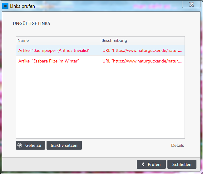

    Heute erhielt ich nach PC-Start die automatische Zeta Meldung "Ungültige Links" mit der Möglichkeit direkt aus diesem Meldungsfenster Zeta zu starten.
    Die ZP Anzeige enthält zwei eigene Seiten mit "https://" owohl meine Seiten nie auf https umgestellt wurden. Ich habe in den letzten Tagen an meiner Site nichts geändert.
    Das Ergebnis der Linkprüfung:
    Diese beiden Seiten gibt es und sind problemlos über Browser aufrufbar, wie bisher ohne https.
    Warum geht die Linkprüfung "seit heute" bei diesen beiden Seiten von https aus, obwohl http richtig wäre?
    Ergänzung:
    Die obige Meldung hat mich irritiert. Rechts unten kann man auf "Details" klicken und dort wird sichtbar, dass es anscheinend nicht um die eigenen Seiten geht, sondern um den in diesen beiden Seiten vorhandenen Link auf https://www.naturgucker.de/natur.dll/$/ der allerdings im Browser problemlos funktioniert.
    Warum wird der https://www.naturgucker.de/natur.dll/$/ Link als ungültig gemeldet obwohl er problemlos funktioniert?
    Walter
  • Hallo Herr Uwe Keim ,
    die beiden Details:
    1. Artikel "Baumpieper (Anthus trivialis)"
      URL "https://www.naturgucker.de/natur.dll/$/": Die zugrunde liegende Verbindung wurde geschlossen: Unerwarteter Fehler beim Senden. In Artikel mit ID 2069 und Bereich 'Standard'.
    2. Artikel "Essbare Pilze im Winter"
      URL "https://www.naturgucker.de/natur.dll/$/#ad-image-NGID1400655719": Die zugrunde liegende Verbindung wurde geschlossen: Unerwarteter Fehler beim Senden. In Artikel mit ID 2041 und Bereich 'Standard'.
      Anmerkung:
      Die direkte Adressierung von dieser Seite auf einen bestimmten Inhalt "#ad-image-NGID1400655719" von http://www.naturgucker.de funktioniert jetzt nicht mehr und wird von naturgucker.de auf deren Startseite umgeleitet. Vermutlich hat hier naturgucker.de den Artikel umbenannt.
    Naturgucker zeigt als Adresse der Startseite die bei Baumpieper ... eingetragene URL. Warum wird auch diese URL als falscher Link gemeldet?
    Walter
