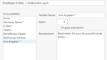

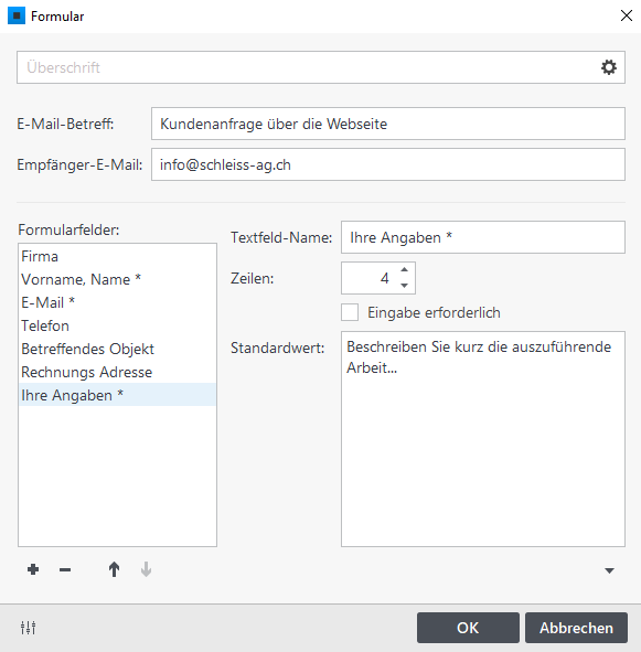

    Bei einer meiner neuen Websites ( https://schleiss-ag.ch ) funktioniert das Absenden über das ZP-Formular nicht mehr. Stattdessen erscheint die Browsermeldung "HTTP ERROR 500". Die PHP-Dateiberechtigungen habe ich wie immer auf 777 gesetzt. Bei den FTP-Server-Einstellung sehe ich ebenfalls keinen Fehler.
    Da ich bereits sämtliche Einstellungen ausprobiert habe und ich den Fehler nicht eruieren kann :pinch:, sende ich Ihnen dieses Projekt über "Extras/Optionen/Aktionen/Projekt senden" zu.
