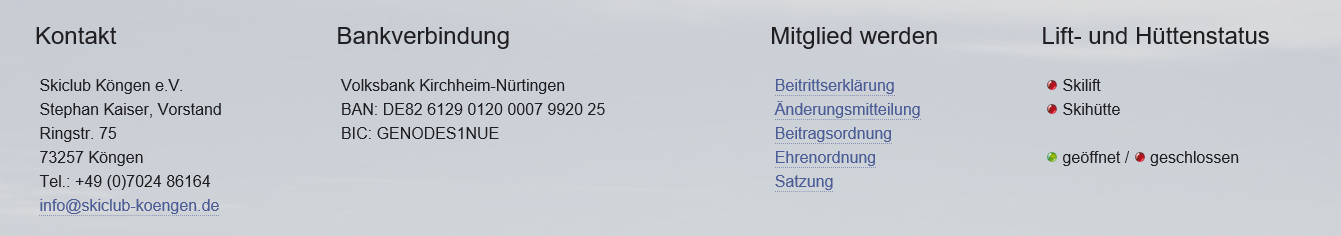

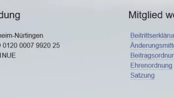

    auf meiner Webseite http://www.skiclub-koengen.de/ habe ich vor dem Footer einen Infoblock (s. Dateianhang) der auf allen Unterseiten angezeigt wird.
    Auf mobilen Geräten (Tablet, Smartphone) verschiebt es diesen Block komplett.
    Kann mir jemand eine Lösung nennen wie man diesen Block so gestalten kann, dass es auch auf mobilen Geräten professionell aussieht?

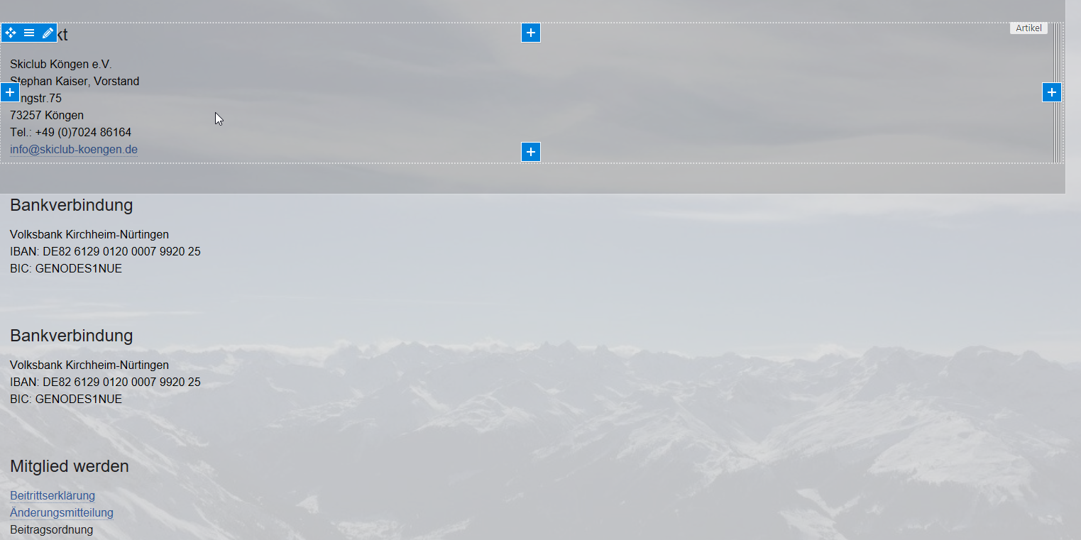

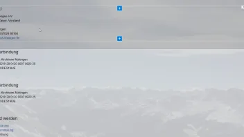

    Ich habe jetzt einen Container mit einer Reihe und 4 Spalten (= 4 Artikel) erstellt. Nun möchte ich diese noch in alle Unterseiten einbinden.
    Wenn ich nun jeden Artikel einzeln anklicke dann "Weitere Einstellungen" und das Häkchen "Auf allen Unterseiten anzeigen" setze, werden auf den Unterseiten je 4 Reihen mit je einem Artikel angezeigt, das ist dann kein Container mehr.
    Welche Einstellungen müssen da im Container eingestellt werden sodass dieser auf den Unterseiten mit allen 4 Spalten horizontal wie auf der Hauptseite angezeigt werden?

  • Hallo Stefisa,
    das Vererben von Containern ist leider noch nicht möglich, siehe
    Footer auf allen Seiten
    Wünsche mir auch, dass das in einem der nächsten Updates möglich ist.
    Ich selbst erstelle auch, wie Du, für die Fußzeile mehrere Text-Boxen, weil das m. E. im Responsive-Verhalten schöner aussieht. Meine Projekte haben meist nicht mehr als 50 Rubriken, deshalb schiebe ich die Textblöcke in jeder Rubrik an die richtige Position. Für größere Projekte ist das natürlich keine Lösung.

  • Hallo Stephan,
    ich habe mich mal der Sache angenommen und einen 4-spaltigen Footer im voller Breite gestaltet.
    LINK - funktioniert allerdings in Flat Resp. nicht so richtig mit den %-angaben.
    Aber man kann das natürlich auch mit Pixel-angaben umsetzen. Muss dann halt genau auf die jeweilige Seitenbreite angepasst werden.
    Ich habe das mal umgesetzt und bin deinem Fall von einer Seitenbreite von 1500px ausgegangen?
    LINK zu der Testseite
    Einstellungen > CSS - die Werte eventuell anpassen
    Widget > Quelltext - im Footer der Startseite einfügen, anpassen und vererben
  • Hallo Mario,
    genauso möchte ich das haben, sieht echt perfekt aus. Ich werde das heute oder morgen Abend versuchen. Melde mich wieder.
