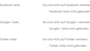

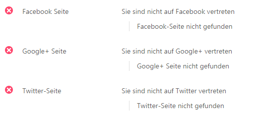

social media button nicht erkannt
Auf Basis der vorliegenden Informationen, kann ich Ihnen hierzu nichts sagen. Ich habe keine Ahnung, was man da in dem Screenshot sieht.
Achja ich habe vergessen zu erwähnen um welche Seite es geht: https://www.kreuzfahrten-invia.de/

das Widget "Social Media Buttons (Shariff)" dient nur zum Teilen von Inhalten. Hierdurch erfolgt keine Verbindung zu den jeweiligen Seiten in sozialen Netzwerken. Du solltest zum einen bei Google+, Facebook und Twitter sicherstellen, dass in Deinem dortigen Profil jeweils eine korrekte Verlinkung auf die Homepage erfolgt.
Zusätzlich empfiehlt es sich, über strukturierte Daten die entsprechenden Informationen für die Suchmaschinen bereitzustellen, damit Google und Co auch wissen, mit wem die Seite identisch ist. Bei uns sieht das über das Widget "Quelltext" so aus:
Alles anzeigen<script type="application/ld+json"> { "@context": "https://schema.org", "@type": "SportsTeam", "url": "https://www.hanabi-pirna.de", "logo": "https://www.hanabi-pirna.de/media/images/feuerblume102.jpg", "description":"Der Sportförderverein Feuerblume e. V. bietet Shotokan-Karate - Dojo Kuroda Yoshitaka -, Aroha und Laufsport in Pirna und Dohna an.", "telephone" : "+49-3501-4775759", "name" : "SFV Feuerblume e. V. & Karate Dojo Kuroda Yoshitaka", "address": { "@type": "PostalAddress", "addressLocality": "Pirna", "addressRegion": "Germany", "postalCode": "01796", "streetAddress": "Kohlbergstrasse 7" }, "sameAs" : [ "https://www.facebook.com/FeuerblumePirna", "https://www.twitter.com/FeuerblumePirna", "https://plus.google.com/+hanabipirnadeverein", "https://www.betterplace.org/de/organisations/27125-sfv-feuerblume-e-v", "https://www.wecanhelp.de/hanabi", "https://www.hanabi-pirna.de/index.html" ] }] } </script>Das komplette Skript ist auf der Homepage nicht sichtbar, wird aber von Google erkannt und ausgewertet. Die einzelnen Felder sind an sich selbsterklärend.
Welches Testtool hast Du denn genutzt und für welche Seite? Der entsprechende Facebook-Account https://www.facebook.com/pg/In.Via.Kreu…f=page_internal hat nämlich unter Info / Homepage noch http://www.in-via.de zu stehen, würde also nur für eben diese Seite zählen.

Mit welchem SEO-Tool hast Du das Ergebnis in der Grafik in Beitrag 1 bekommen?

6 - wie ich jetzt weiss ist wohl der Link nicht zur Webseite passend
7 - siehe Punkt 2
8 - ist im 1 Beitrag oben gepostet
9 - trifft nicht zu
Fazit, es muss also das Widget immer mit der Seite verlinkt werden die auch im Facebook Profil steht....habe ich das richtig verstanden?
Missverständlich formuliert, die Frage, da die einzelnen SM-Widgets
unterschiedlich mit den SM-Kanälen kommunizieren.Google +1 keine Adressangabe Das +1 wird direkt für die aufgerufene Seite abgegeben Facebook Kommentare keine Adressangabe Kommentar wird direkt auf die aufgerufene Seite oder die Startseite abgegeben Facebook Like-Button keine Adressangabe der Like wird direkt für die aufgerufene Seite abgegeben Facebook Seiten-Plugin Hier ist die Adresse des Seitenprofils bei Facebook anzugeben Das Widget lädt Inhalte von Facebook (like IFrame) SMB (Shariff) keine Adressangabe Dient ausschließlich zum Teilen der Seite auf SM-Portalen Twitter-Button keine Adressangabe Dient ausschließlich zum Teilen der Seite auf Twitter
Eine korrekte Verlinkung ist hingegen immer in der Gegenrichtung notwendig, also im entsprechenden SM-Portal. Google scannt ja auch diese Inhalte. Wenn jetzt dort ein identischer Textartikel von meiner Homepage zu finden ist, wird dies als DC (duplicate content) gewertet, solange für Google nicht erkennbar ist, dass es sich um den identischen Betreiber handelt (unique content). Google erkennt dies auf zwei Wegen, zum einen über die "Informationen" im SM-Portal, zum anderen über eventuell direkt auf der Homepage eingefügte Microdaten nach schema.org (sameas).
SEO-Portale hingegen prüfen nach meiner Kenntnis ausschließlich über Anfragen im SM-Portal. ob für die Webadresse ein Profil existiert. Wenn bei Facebook also ein Profil für "A-Reisen" existiert, wird dieses nicht für die Web-Präsenz von "A-Reisen & Co." gewertet. Im konkreten Fall von Dir müsstest Du also, um in den SEO-Portalen mehr Punkte zu bekommen, für jede Homepage einen eigen Account erstellen. Für die tatsächliche Wertung bei Google sollte es ausreichend sein, in den Microdata eine vollständige "Sameas" Auflistung zu bringen. Diese Microdaten müssen dann nur einmalig in allen Homepages eingefügt werden.
