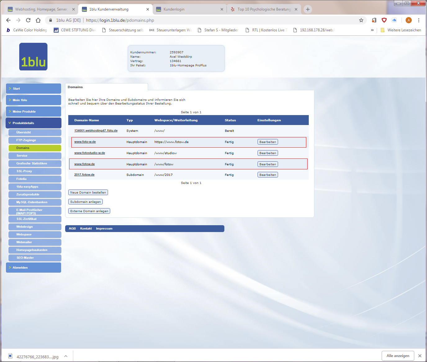

Ich habe zwei Domains.
http://www.fotow.de und http://www.foto-w.de

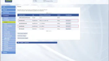

http://www.foto-w.de wird umgeleitet auf http://www.fotow.de (siehe Screenshot)

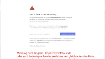

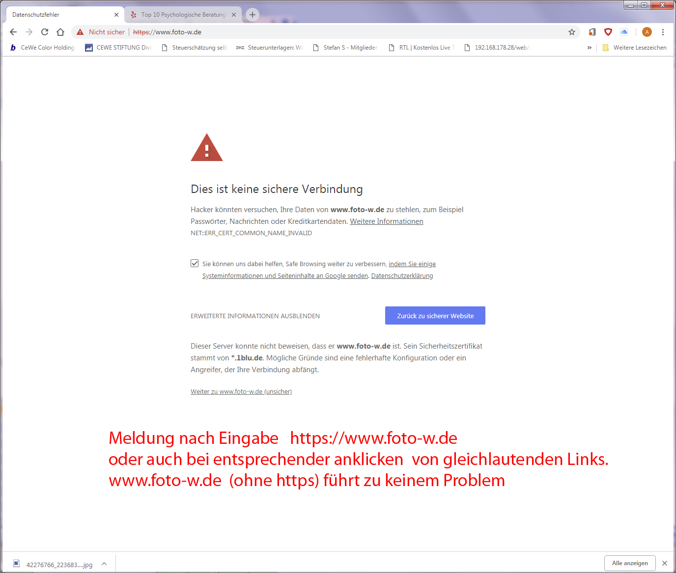

wenn jedoch jemand https://www.foto-w.de direkt durch Tastatur eingibt, dann kommt eine böse GOOGLE Fehlermeldung "nicht sicher" Auch bei Safari. (siehe Screenshot)
Auch bei entsprechenden gleichlautenden Verlinkungen. Ohne https:// vorab läuft es korrekt. Nun habe ich aber ja nicht immer
den Einfluß darauf, zum Beispiel bei Fremdverlinkungen zu uns. Ich habe z.B. ein Fremdprogramm, was nach Ende auf
https://www.foto-w.de zurück springt, mit Google Meldung "nicht sicher". . Das ist echt peinlich.

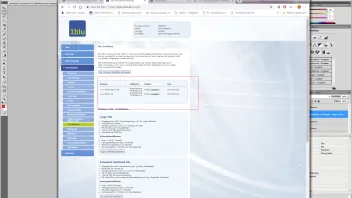

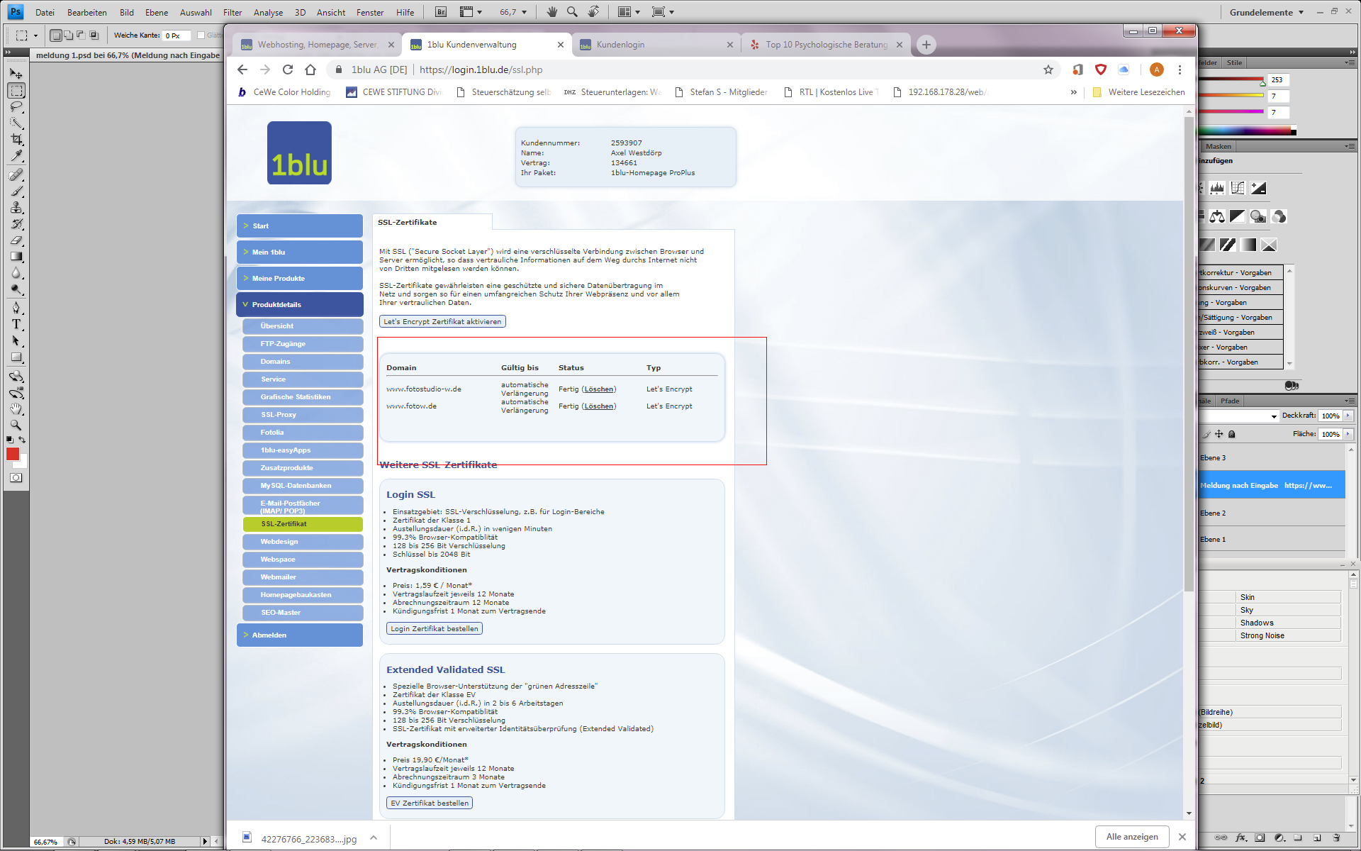

Sicherheits SSL (let´s encrypt) habe ich auch bei 1blu gemacht.. (siehe Anhang) Der bezieht sich aber ja auf die Domain ohne Bindestrich,
weil die Problem-Domain ja umgeleitet wird.
1blu kann mit dem alles offenbar nichts anfangen. Entdecken keinen Fehler.
