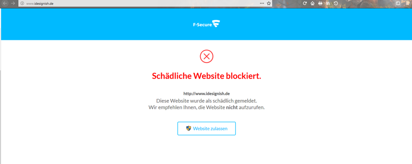

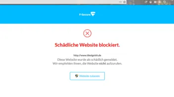

Eine Info: Folgende Warnung erscheint zurzeit bei mir im Browser:

Mmmm ok woran kann das liegen? Evtl ist mein SSL Zertifikat bei Strato noch nicht aktiviert und evtl kann es daran liegen?
Hallo David,
die Fehlermeldung von elch kann ich nicht bestätigen. Deine Seite ist aber sowohl unter http als auch https erreichbar. Hierzu bitte mal in meinem Blogbeitrag .htaccess nachlesen, wie von http auf https weitergeleitet wird.
