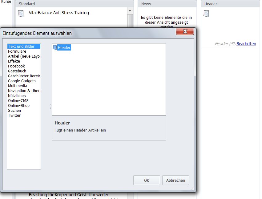

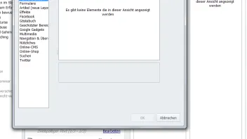

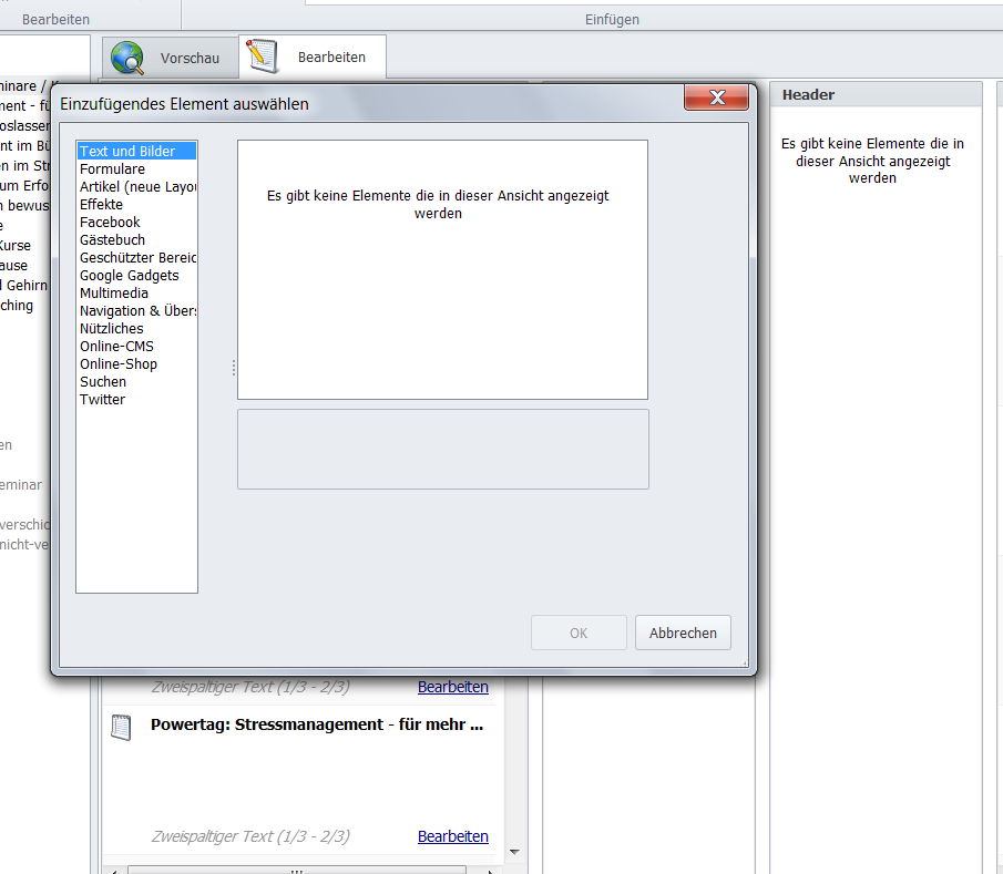

    Ich habe das alte Projekt mit dem alten Layout (religious) erstellt und habe gehofft, dass ich jetzt das neue Layout auswählen und mit allen Funktionalitäten zuweisen könnte. In dem neuen Layout travel neutral besteht die Möglichkeit, verschiedene Headerbilder einzublenden. Dazu ist normalerweise in der Sektion Header ein Standardartikel 'Header', den ich auswählen kann und in dem ich meine Bilder auswählen kann. Dann werden diese Bilder auf Wunsch automatisch eingeblendet. In meinem Projekt wird aber gar kein Standardartikel in der Sektion Header zur Auswahl angeboten. Das Auswahlfeld ist leer. (Siehe Hardcopy im Anhang)

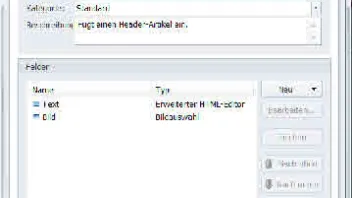

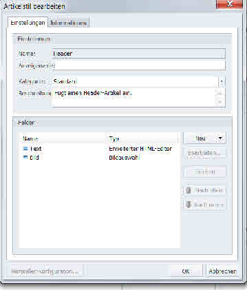

    Eigentlich fehlt mir derzeit nur der 'Header'-Artikel im Headerbereich. Ich habe dann ein neues "Travel-Layout" in einem neuen Projekt mit der Version von meinem "Travel-Layout" im geänderten Projekt verglichen. (Ich benutze die ZP-Business Version mit einem Template-Editor). In dem Reiter 'Vorlage' gibt es ein Icon 'Artikelstile bearbeiten'. Dort habe ich den fehlenden Artikel 'Header' erfasst. (siehe Hardcopy im Anhang)

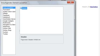

    Voila, das wars. Jetzt kann ich im ZP im Headerbereich den gewünschten Artikel auswählen und alles funktioniert wie gewohnt und wie es soll. (Bild 2)
