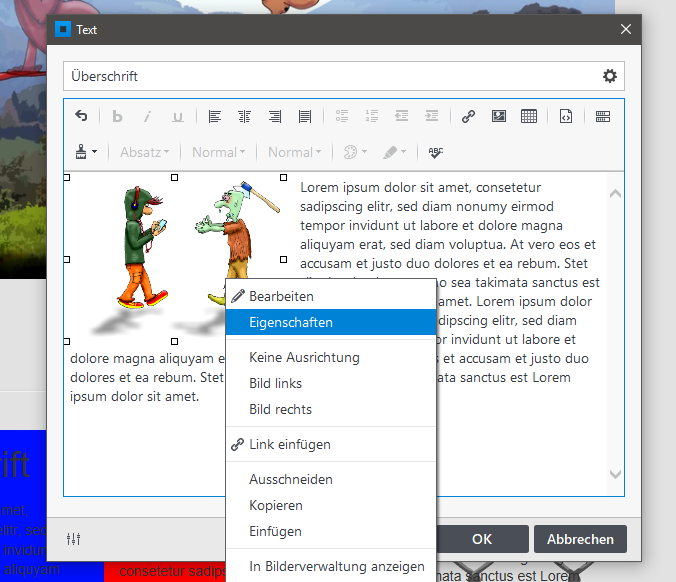

    Elch hat in seinem Beitrag das Vorgehen im normalen Widget "Text" beschrieben und illustriert, welches aber genauso im Teil "Beschreibung" des Widgets "Veranstaltung" angewendet wird.
    elch: Danke für die Illustration, hatte ich jetzt nicht auf dem Schirm, dies auch anhand des Widgets "Text" erläutern zu können.
  • Ui. Ich hatte den erwähnten Beitrag zwischenzeitlich gelöscht - da zu langsam und aneinander vorbei, etc...
    Hallo zusammen
    Hier nochmal die besagte Bilddatei:
