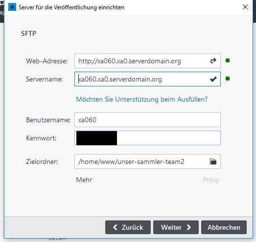

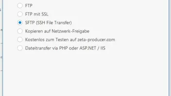

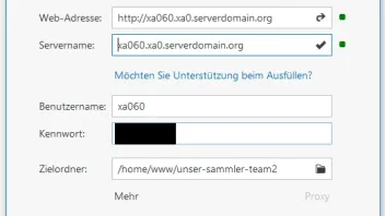

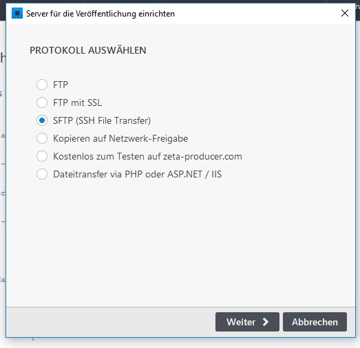

  • Stefan S Ich habe nun mein FTP so eingestellt, das Zeta einen Testfile in den korrekten Ordner lädt, Verbindungstest dauerte zwar sehr lange (3 Stunden) war aber erfolgreich, nur wenn ich beginne mit hochladen (Webseite online veröffentlichen) heißt die Option, kommt im Ordner (Server) nichts an. Der Webhoster meint, es müsste eigentlich ein Fehler erscheinen, der erscheint aber nicht. Habe die Homepage jetzt per Hand hochgeladen, das geht und funktioniert. Kann es sein das auch hier die Bordmittel etwas überfordert sind? Wäre für mich kein Problem.
    dass ein Verbindungstest so lange dauert, habe ich bisher noch nicht erlebt. Vermute, dass hier also nicht alle Daten korrekt stimmen. Sind Sie sicher, dass der Webhoster das SFTP Protokoll unterstützt? Ist leicht zu verwechseln mit FTP+SSL… Hilfreich wäre ggf. auch, dass Sie einen Screenshot Ihrer FTP-Einstellungen hier anhängen.

  • OK, wenn Sie sicher sind, dass die FTP-Zugangsdaten stimmen, dann kann es eigentlich nur noch sein, dass eine Firewall den FTP-Zugang blockiert oder so. Was Sie da im Feld Web-Adresse eingegeben haben, ist das tatsächlich die Adresse, die Sie auch im Browser eingeben, wenn Sie Ihre Seite sehen wollen (das sollte es nämlich sein)?
    • Hilfreich
    Inzwischen habe ich es behoben und Zeta hat die komplette Seite + Update erfolgreich hochgeladen. Die Fehler von mir waren.
    - Domain war nicht korrekt, war eine Server-Domain
    - Habe jetzt FTP gewählt, obwohl der Anbieter meinte SFTP
    - In der Firewall habe ich Zeta (Ausgang vom Computer) Admin-Recht gegeben.
    Geht wunderbar. Dankeschön.
