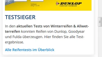

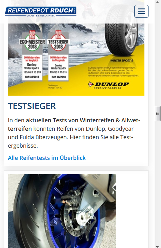

    Wenn ich einen Container mit 4 Inhalten (Linkboxen + Bild) nebeneinander mache á 3 Spalten breit, dann wird das Bild in der mobilen Ansicht immer verkleinert angezeigt und nicht über die gesamte Seitenbreite, füge ich nur 3 Inhalte ein (á 4 Spalten breit) geht es hingegen über die gesamte Seitenbreite.
    Bilder sind alle in ausreichender Grösse vorhanden (1000x1000 pxl).
    Beispielbild in der Anlage (unteres Bild wird nicht auf die ganze Seitenbreite angezeigt = 3 Spalte, oberes Bild = korrekt, 4 Spalten breit)
    Ist das Problem bekannt, Änderungsvorschläge?
  • Ursache war, dass um Dateigrößen zu sparen, die Bilder immer auf die maximale Breite der Verwendung im Inhaltsbereich in der Desktopdarstellung runter gerechnet werden. Diese ist bei 4-Spaltiger Darstellung kleiner als eine Spalte in der mobilen Darstellung.
    Wir haben nun eine Mindestbreite eingebaut, die das vermeiden sollte. Ist per Online-Update raus und wird um ca. 14:00 Uhr verfügbar sein. Um 14:00 Uhr mal auf "Erweitert > Update suchen" klicken und danach ggf. "Erweitert > Erstellen > Alle Seiten erstellen".
