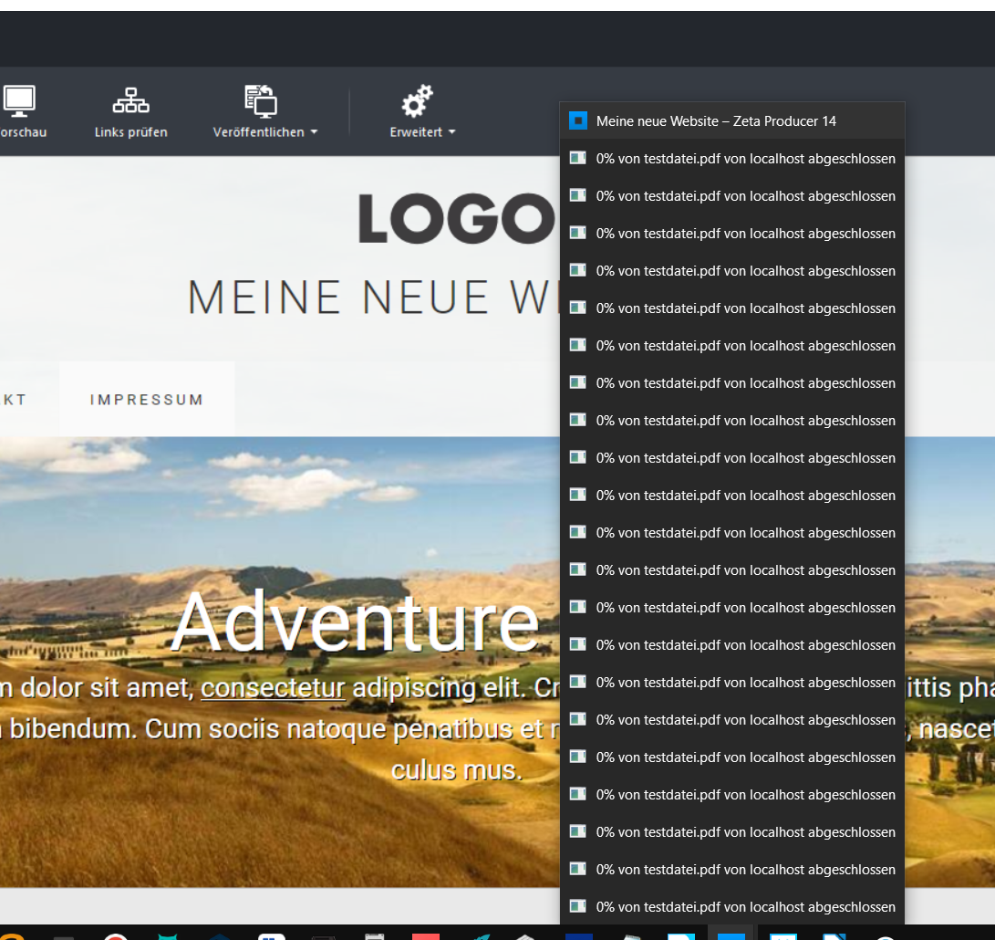

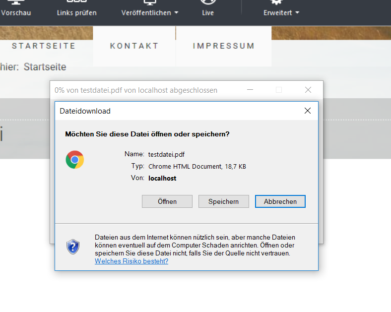

    Ein Problem besteht allerdings bei der weiteren Bearbeitung der Website mit dem Zeta Producer:
    Wechsel ich bei der Arbeit an der Website nämlich zwischen den einzelnen Seiten der Website, dann wird anscheinend jedes Mal eine Funktion ausgeführt ("Möchten Sie diese Datei öffnen oder speichern?") - und zwar immer wieder auf´s Neue, sobald ich die Seite anwähle, in der das IFrame-Widget eingefügt ist und von dort auf eine andere Seite innerhalb des Projekts!
    Das führt letztlich dazu, dass unter Windows (10) immer wieder neue Aktionen ausgeführt werden, was sehr unschön ist und wirkt sich auf die Systemauslastung aus:
    Woran liegt das bitte und wie lässt sich das beheben?
    Am Layout scheint es nicht zu liegen, da ich hier bereits verschiedene ausprobiert habe, aber dieselbe störende Fehlfunktion auftritt. Auch hatte ich keine sonstigen Widgets eingesetzt bzw. irgendwelche eigenen Programmierungen vorgenommen oder solche Dritter verwendet.
    Selbst bei einer komplett neu eingerichteten Website, wo ausschließlich das beschriebene IFrame-Widget mit einer PDF-Datei vom User eingesetzt wird, ergeben sich bereits die besagten Aktionen ("Dateidownload"):

  • Hallo Jörg,
    gestern Abend habe ich gar nicht geprüft, ob es hier eine Fehlfunktion gibt. Jetzt mal nachgebaut, da scheint das Problem auf Deinem Rechner zu liegen. Auf der Testseite sind jetzt 3 PDF eingebunden: 1 x über HTML-Object, 1 x IFrame mit Datei, 1 x IFrame mit externer Verlinkung. Alle 3 im Producer ohne Anzeige, was nicht weiter stört, alle 3 online lauffähig ohne Fehler in der Chrome-Console und ohne ständige Downloadanforderungen in Zeta.
    Kontrolliere mal in Chrome unter den erweiterten Einstellungen, was dort bei Auto-Downloads aktiviert ist.

  • Hanabi Guten Abend Thomas,
    Dein Tipp hat super funktioniert! :thumbup::)
    Weshalb an meinem PC diese Meldung kommen, kann ich nicht nachvollziehen. Werde das bei Gelegenheit auch an einem anderem Computer einmal überprüfen.
