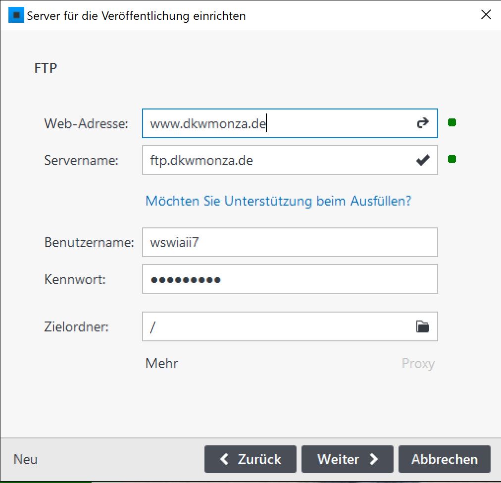

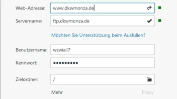

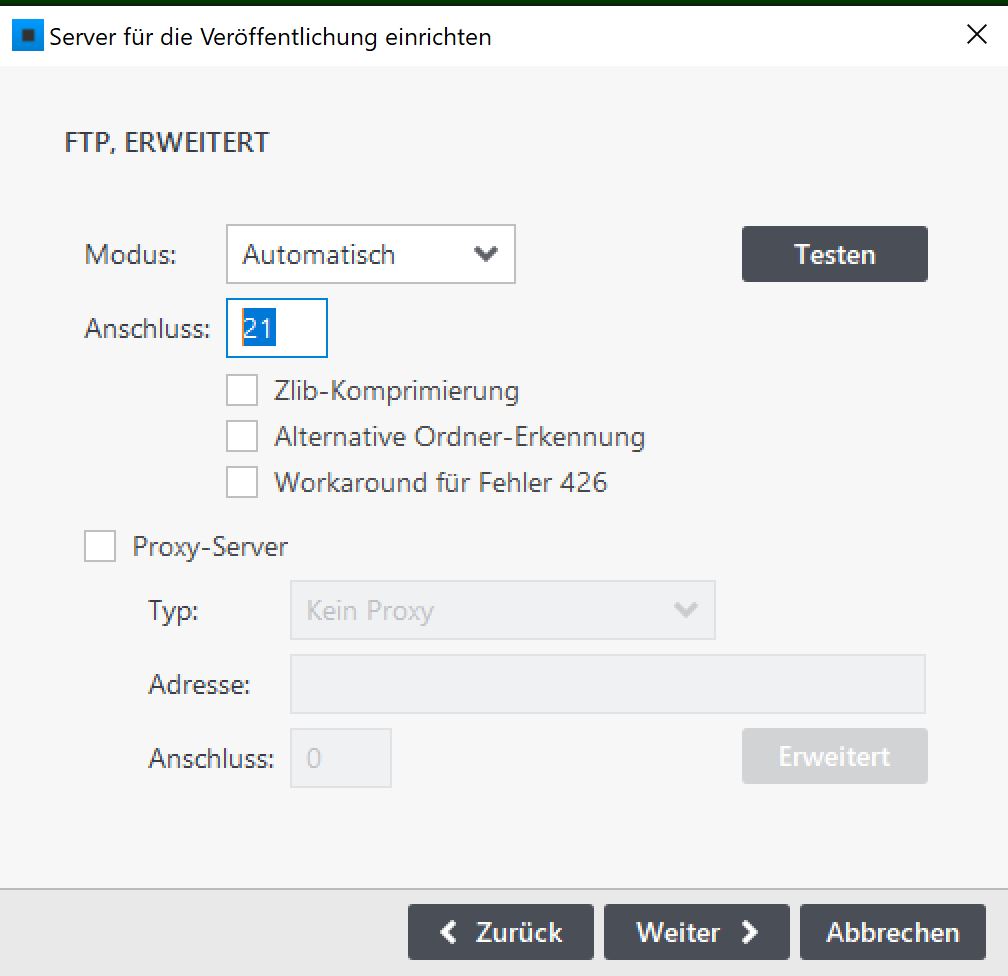

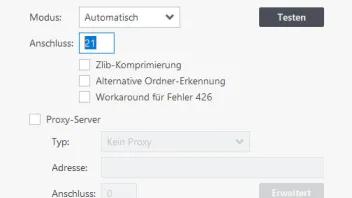

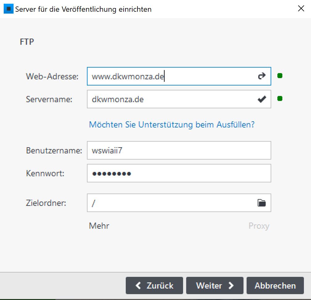

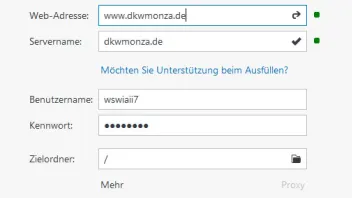

    Zur weiteren Beurteilung benötigen wir einen Screenshot von den FTP-Einstellungen "Veröffentlichen" -> "FTP-Server konfigurieren" und dann einen zweiten Screenshot von der Seite, die sich nach Anklicken auf "Mehr" öffnet.
    Nach meinem Kenntnisstand ist bei 1&1 ein Zugriff über offenes FTP bereits seit längerem nicht mehr möglich, wenn also unter "Server für die Veröffentlichung einrichten" ein FTP statt SFTP steht, sollte dies bereits der Fehler sein.

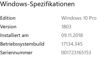

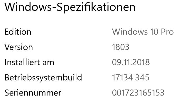

    Da es trotz der ungesicherten Verbindung, die ich ursprünglich in Verdacht hatte, noch vor wenigen Tagen funktioniert hatte, tippe ich jetzt eher auf das Windows Update. Bevor Du dieses rückgängig machst, sollten wir abwarten, ob es vielleicht noch andere User mit dem selben Problem gibt. Hilfreich wäre dazu die genaue Versionsbezeichnung des verwendeten Windows (Built xxx). Damit kann dann morgen auch der Support was anfangen.
  • Hallo Helmut,
    das dürfte dann also https://support.microsoft.com/de-de/help/4462919 sein. In diesem Update geht es quasi nur um Netzwerk & Co, also alles, was eine Übertragung verhindern könnte.

    wenn ich mir die 404-Fehler-Seite genauer angucke, stimmt dort tatsächlich ganz gewaltig etwas nicht. Im Quelltext der Fehlerseite ist zu erkennen, dass diese sämtliches Bildmaterial zum Beispiel von http://img.web.de/v/dsl/conten…r/ecke_oli_blau_weiss.gif holt, was für eine 1&1 Seite eher "untypisch" ist.
    Helmut Kraus :
    bitte versuche mal, dich über Filezilla unter Verwendung der Zugangsdaten von 1&1 einzuloggen. Da sich zum Thema Windows 10 Update kein weiterer User gemeldet hat, müssen wir jetzt erstmal nach anderen möglichen Fehlern suchen, womit ich wieder auf den ungesicherten FTP-Zugang komme, der noch bis 28.10. funktioniert hat. In den 1&1 Hilfeseiten gibt es nur noch die Beschreibung für gesichertes FTP, was mich auf folgende Idee bringt: Gehe mal direkt auf https://mein.ionos.de/ftp-account-overview und vergleiche die dort angegebenen Daten mit Deinen Einstellungen in Zeta.
