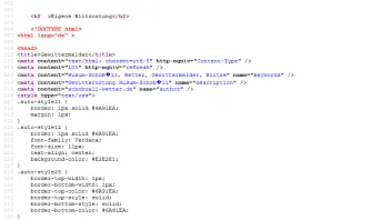

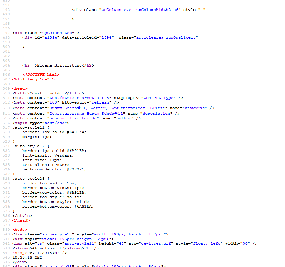

    nfwetter: Es sieht so aus, als hättest Du per Quelltext-Widget den Code "ganzer Websites" eingefügt.
    Alle mehrfach eingefügten "<head>" "<body>" inkl. der "</head>" "</body>" und alle "<meta .... />" (u.a.) müssen zumindest mal weg. CSS-Befehle sind in "Einstellungen -> CSS" einzutragen., etc,, etc., ...
