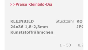

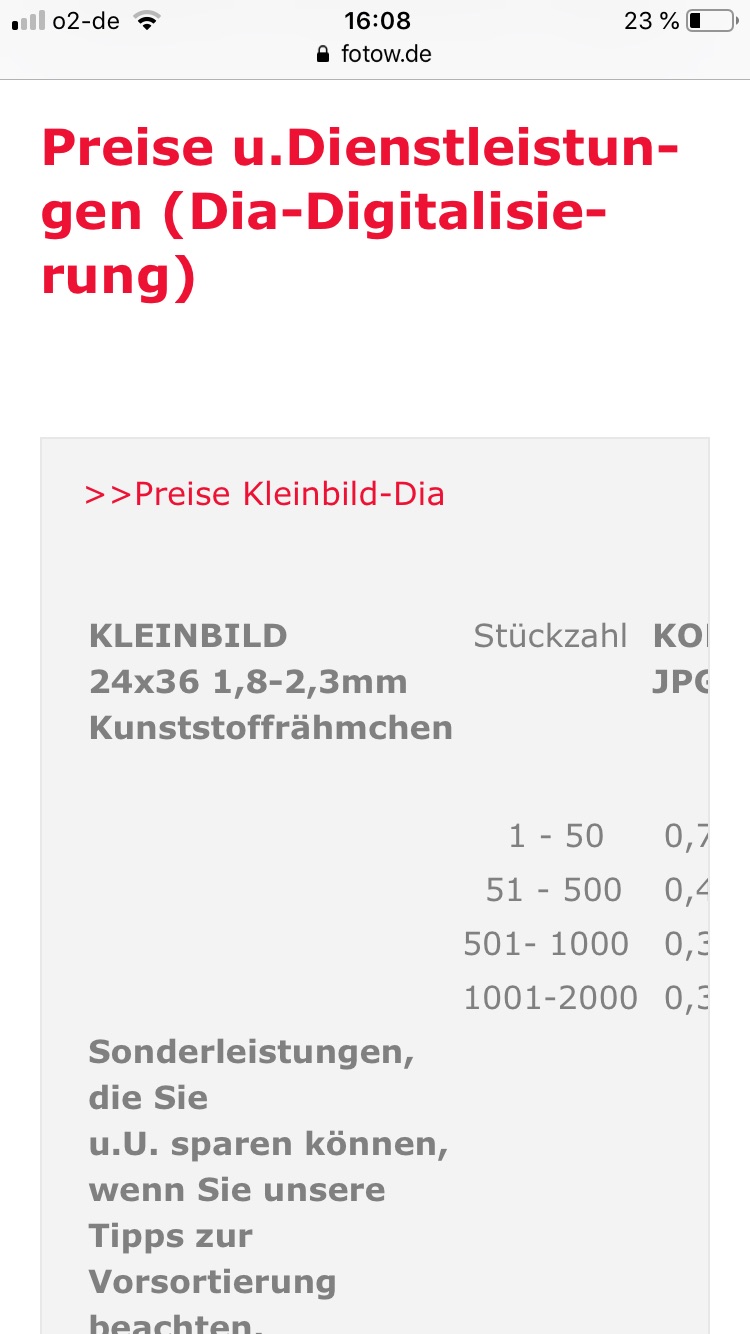

  • Hallo, ich habe auf meiner Homepage auf der Unterseite https://www.fotow.de/foto-w-em…spielen-auch-versand.html
    eine Registerkarte für drei Preislisten. Diese werden aber alle rechts angeschnitten. Die Darstellung ist also fehlerhaft.. Preise gar nicht zu sehen.
    Kunde rief mich gerade diesbezüglich an. Darstellung: iPHONE... FRAGE: Was habe ich falsch gemacht ? Gruss Axel

    Hallo ! :-) Habe das heute umgesetzt, genau nach Anweisung :-)
    ERGEBNIS über IPHONE (im Hochformat gehalten).. mit dem Finger kann man jetzt den Inhalt des Tabs nach links
    scrollen, und den ganzen Inhalt des TABs sehen. Wie ich das allerdings für den Homepagebesucher kenntlich machen soll, weiß ich nicht,
    weil es ja recht unüblich ist, auf Mobile - Geräte noch mal nach links oder rechts zu scrollen, höchsten hoch oder runter.

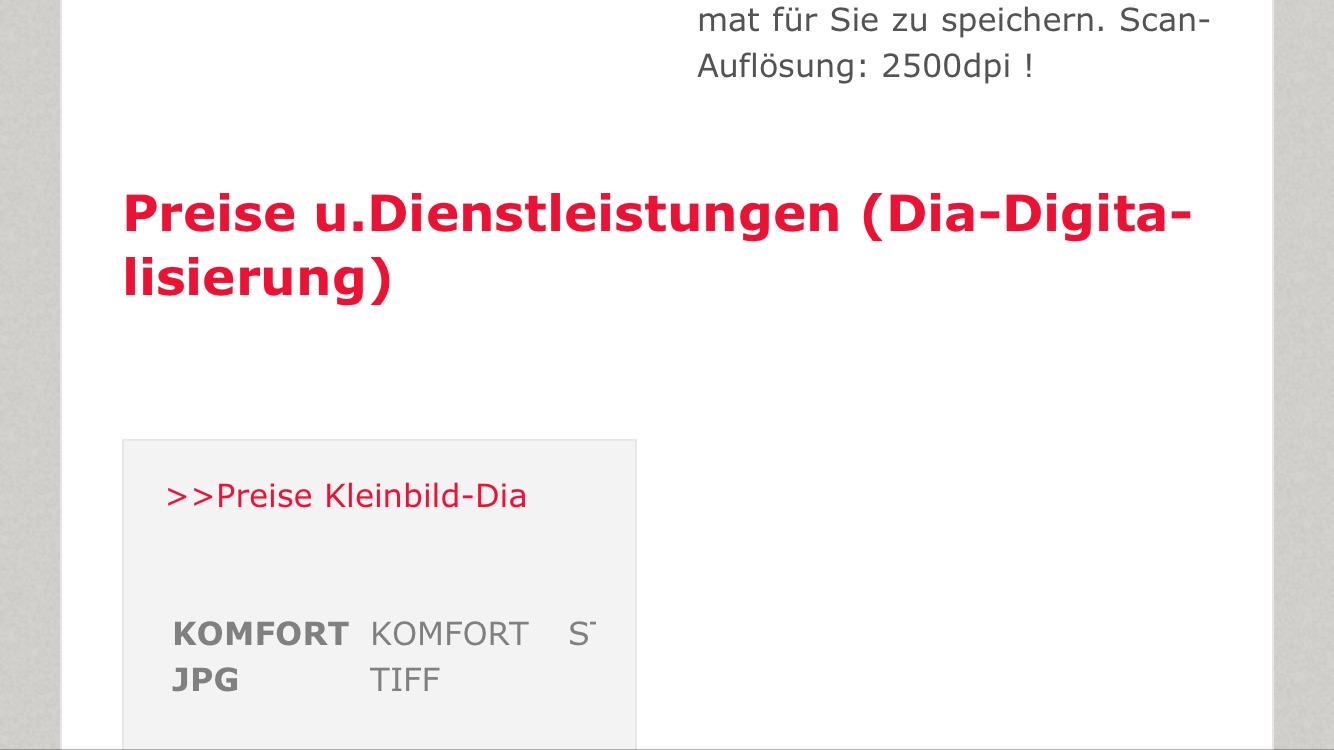

    Im QUERFORMAT gehalten ist das TAB rechts abgeschnitten, obwohl der andere Inhalt das iPhone -quer-voll ausfüllt.
    Auch hier könnte ich das TAB scrollen, was aber auch hier sogar noch weniger Sinn macht.
    So wie es aussieht, hast Du dem "Tabs-Widget" nicht die volle Breite des Content, bzw. das Grid-Systems zugeteilt. Die entspr. "Class" steht bei Dir gem. m. (Kurz-)Recherche auf "11". "12" wäre die volle Breite.

    ok, wenn ich allerdings das iPhone QUER nutze, skaliert sich alles in die optimale Breite, das TAB bleibt allerdings "auf der Hälfte stehen"

    Ursache dafür, dass nicht die volle Breite genutzt wird sind zwei Dinge:
    Erstens ist das Tab-Widget nicht auf die Volle (12-Spalten) breite aufgezogen, sondern nur auf 11 und zweitens haben Sie auf der Seite eine News-Spalte, die auf kleinen Bildschirmen bereits 50% der Breite einnimmt. Erst auf ganz kleinen Displays (Hochformat), wird auf 1-Spaltige Darstellung (News-Spalte am Ende der Site) umgeschaltet.
