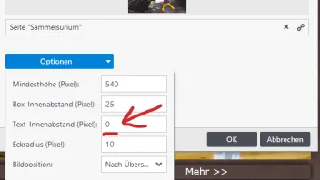

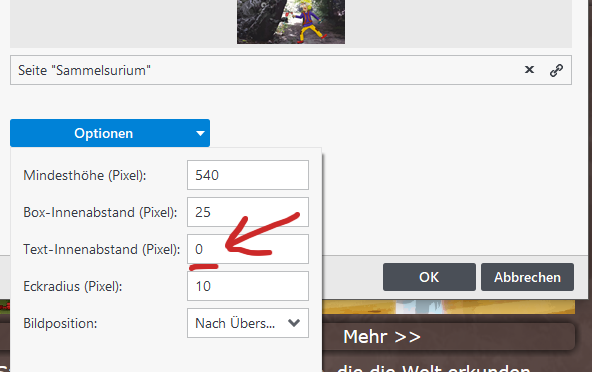

  • jjonline Ich habe gerade das Linkbox-Widget erweitert. Für den Textbereich gibt es jetzt eine Option, wo der Innenabstand eingestellt werden kann. In ca. 30 Minuten mal auf "Extras | Updates suchen" klicken, um das Widget-Update zu laden.

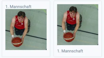

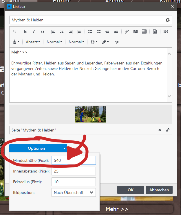

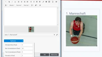

    durch das neue Update ergibt sich jetzt aber ein nicht so schöner Nebeneffekt. Ich arbeite viel mit Linkboxen mit der Anordnung erst Überschrift und darunter ein Foto. Und hier ist jetzt der Abstand Überschrift zum Bild arg gequetscht. Setze ich die Überschrift unter ein Foto, ist das Verhältnis stimmig. Vor dem Update war der Abstand genauso schön wie jetzt nur im Verhältnis Bild und dann Überschrift.
    Beispiel als Foto anbei.
    Kann man das irgendwie durch ein weiteres Update wieder korrigieren? Oder wie kann ich den Abstand zwischen Überschrift und Foto manuell ändern?
    Vielen Dank vorab für eine Rückmeldung,
    MarqueInt

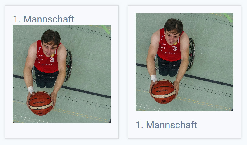

  • Hallo MarqueInt ,
    das kann ich so nicht nachvollziehen. Auf https://www.hanabi-pirna.de/test.php habe ich 3 Linkboxen nebeneinander aufgestellt, mit jeweils unterschiedlich ausgewählter Bildposition. Bei "Bild nach Überschrift" und "Bild Unten" hat in beiden Fällen die Überschrift den gleichen Abstand zum Bild wie bei "Bild Oben".
    Poste mal bitte einen Link zur Seite, damit man sich das live ansehen kann.

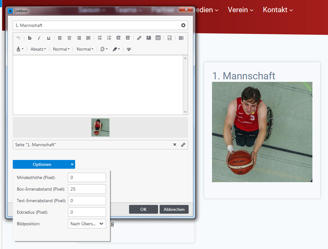

  • Hallo Hanabi ,
    das ist ja wirklich schräg, auf deiner Testseite sieht alles wirklich so aus wie es sein soll. Hier ein Link von meiner Seite: https://www.hotrollingbears.de/verein.html. Auch auf den anderen meiner Seiten - in der Regel immer die Haupseiten einer Kategorie - ist immer der gleiche nicht schöne Abstand bei den Link-Boxen seit dem letzten Update zu sehen.
    wenn ich die Seite in Chrome aufrufe und auf "Untersuchen" gehe, bekomme ich folgende Warnung angezeigt:
    The resource https://www.hotrollingbears.de/assets/fonts/fontawesome-webfont.woff2 was preloaded using link preload but not used within a few seconds from the window's load event. Please make sure it has an appropriate `as` value and it is preloaded intentionally.
    Ich kann jetzt aber nicht einschätzen, ob dies mit dem eigentlichen Problem zu tun hat, die Warnung taucht aber auf allen Seiten auf.
    die Fehlermeldung (eigentlich nur eine Warnung) kann ignoriert werden.
    Das mit der Linkbox-Überschrift schau ich mir noch an.
  • Habe das mit der Linkbox-Überschrift bei Bildposition nach Überschrift nun korrigiert. In ca. 30 Minuten mal auf "Extras | Updates suchen" um das Update zu laden. Wenn Sie direkt keine Veränderung sehen, müssen Sie die Seiten evtl. mit Strg-F6 neu erstellen.
