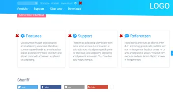

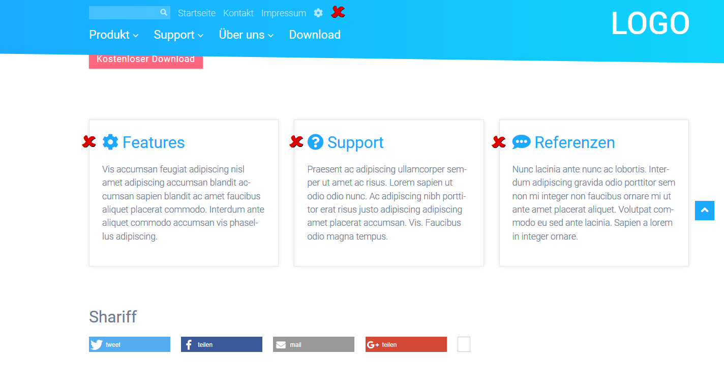

    ich glaube, ich habe da eine Kleinigkeit entdeckt, die vielleicht ausgebessert werden könnte.
    Auf einem frisch angelegten Projekt, Layout Top, sind in den Linkboxen Icons. Im Bereich Zusatz Links habe ich ebenfalls ein drin.
    Nun ist es so, dass wenn ich das Widget Shariff einfüge, ändert sich die Icons in den Linkboxen und bei den Zusatzlinks ist das Icon auf leeren Seiten vorhanden und wenn Shariff drauf ist, ist das Icon aus den Zusatz-Links auf einigen Seiten vergrößert und auf machen anderen Seiten verschwunden.

  • Verstehen ich das Problem richtig, dass die Icons, die vor dem Einfügen des Shariff-Widgets schon sichtbar waren, nach dem Einfügen des Widgets leicht vergrößert dargestellt werden?
    Ja. Und im Bereich "zusätzliche Links" verschwindet das Icon nach dem Einfügen des Shariff Widgets.

    2. unter "Einstellungen" -> "Links" den 4. Zusatzlink mit der Seite "Features" verknüpft und als angezeigter Name <i aria-hidden="true" class="fa fa-cog"></i> für das Zahnrad (kopiert aus der Überschrift zu Linkbox "Features") eingegeben. In den Zusatzlinks taucht das Zahnrad auf.
    3. "Shariff" auf der Startseite eingefügt. Damit vergrößern sich die Symbole in den 3 Linkboxen und auch das Symbol bei den Zusatzlinks.
    4. Durchblättern sämtlicher anderer Seiten, das Zahnrad in den Zusatzlinks ist auf allen Seiten vorhanden, wird aber nur auf der Startseite (mit Shariff) vergrößert dargestellt.

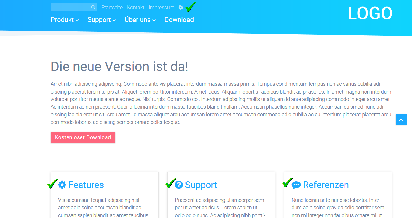

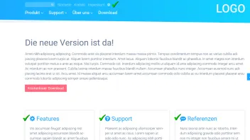

    5. Ausblenden von "Shariff": Symbole gehen wieder auf Schriftgröße zurück, sowohl in den Linkboxen als auch in den Zusatzlinks. Zahnrad ist in den Zusatzlinks aller Seiten vorhanden
    soweit scheint die Größenanpassung der Symbole tatsächlich über die Einträge in der bundle.css (vom Layout) und der shariff.css (vom Widget) zu liegen.

  • So, Online-Update ist raus und sollte in ca. 30 min. verfügbar sein.
    Alles was das Shariff-Widget an Font Awesome CSS-Regeln definiert, ist jetzt mit .shariff geprefixed, damit sich das nur auf das Widget selbst auswirkt und keine anderen Inhalte.
