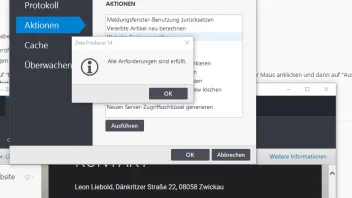

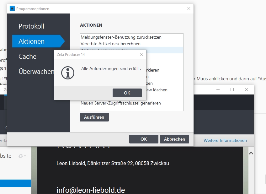

    zum Prüfen für Ziffer 2 gehst Du bitte in Zeta auf "Extras" -> "Optionen" -> "Aktionen" und suchst dort "Website-Features prüfen". Diese mit der Maus anklicken und dann auf "Ausführen" gehen. Vom Ergebnis machst Du einen Screenshot und stellst ihn hier ein.

    damit können wir Fehler in Zeta ausschließen und uns nur noch um den Server bei Strato kümmern. Überprüfe bitte dort, ob PHP aktiviert ist bzw. dein Paket überhaupt eine PHP-Unterstützung enthält. Beim Veröffentlichen der Seite werden die notwendigen PHP-Scriptdateien in einem Ordner unterhalb /assets veröffentlicht, diese sind nach erster Prüfung auf http://www.leon-liebold.de auch vorhanden. Wenn kein PHP aktiviert ist, wähle bitte die PHP-Version 7.2.
  • Auf Ihrem Webserver scheint PHP nicht aktiviert zu sein. Dass die Funktion "Websitefeatures prüfen" hier keinen Fehler angezeigt hat, kann eigentlich nur daran liegen, dass in den FTP-Einstellungen nicht die Webadresse des tatsächlichen Webservers steht. Auf jeden Fall wird auf dem Server kein PHP-Code ausgeführt, sondern stattdessen im Browser angezeigt.
