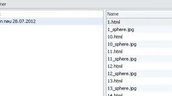

    mir liegt ein virtueller Rundgang vor, den ich in mein Webprojekt einfügen sollte.

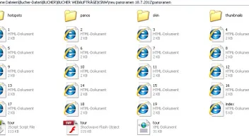

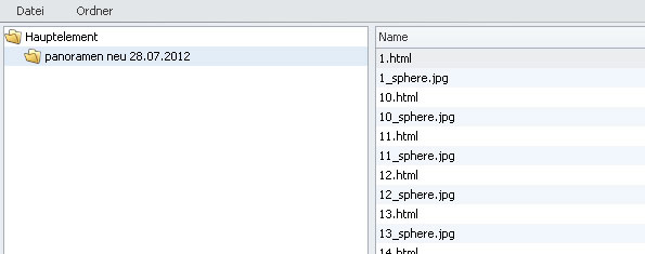

    Ausgangslage: ZIP Datei, die ich entzippte - siehe Anhang 1.
    Der Lieferant meinte, ich könne die Daten via i-Frame einbinden. Wenn ich die Daten einfügen möchte, erscheint jede Datei einzeln. Möchte jedoch sämtliche Dateien auf einmal ins Projekt einfügen. Siehe Anhang 2.

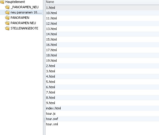

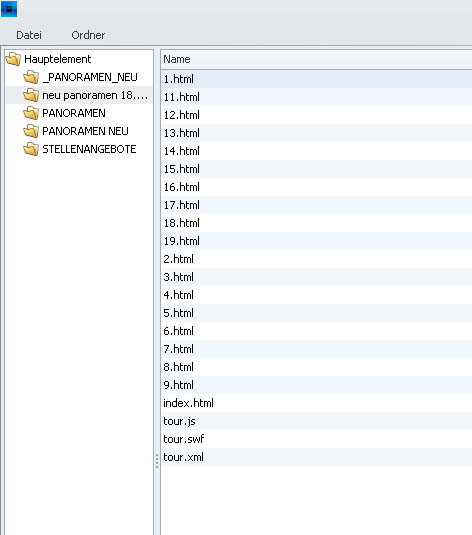

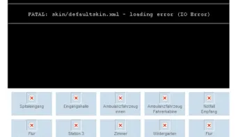

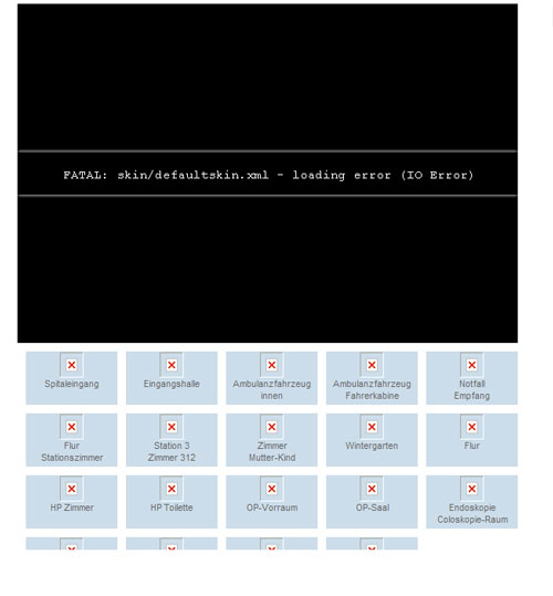

  • Soweit bin ich gekommen. Siehe Anhang.
    Unabhängig ob ich auf den Ordner "neu panoramen" oder nur auf die Datei "index.html" klicke, ich erhalte stets dieses Bild - bitte siehe Anhang Nr. 2. mit Fehlermeldung. Auch wird die unterste Fotoreihe abgeschnitten.

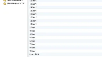

    der Fehler ist das sich noch nicht alle benöttigten Daten in der ZP Dateiverwaltung befinden.
    Schau dir mal dein ZP2 Bild an, dort gibt es auch noch weitere Ordner wie Skin, Thumbnails.....
    Diese befinden sich alle noch nicht in deinem Projekt wie man auf Bild ZP7 sehen kann.
    Und die Fehlermeldung (Bild ZP acht) kommt, weil sich die Datei defaultskin.xml, die sich im Ordner skin befindet noch nicht in deinem Projekt drin ist!
    Und die Bilder werden wegen dem noch fehlenden Ordner "Thumbnails" nicht angezeigt.
    Also, den KOMPLETTEN Inhalt in ZP importieren, oder manuell via Filezilla auf deinen Webspace übetragen.

    Beim Einbinden des virtuellen Rundganges, i-frame kommt diese Fehlermeldung:
    skin/defaultskin.xml-loading error (IO Error)

  • Probiere meine Problematik erneut zu schildern, auch wenn ich allenfalls als doof angesehen werde. Mein Ziel ist es lediglich das Problem zu lösen.

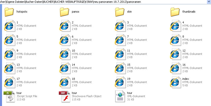

    Als Anhang sende ich den Printscreen. Sämtliche rechten Daten, sie beinhalten u.a.. defaultskin, index, thumb etc, möchte ich in meine Website integrieren. Jedoch kann ich nur eine Datei anklicken z.B. 1_sphere.jpb. Benötige jedoch alle Dateien.
    Wie bekomme ich alle Dateien in mein Projekt?
    Gruss und Danke
    du musst nur auf die index Datei klicken, dann weiss das IFRAME was da kommen soll.
    Alles andere ist in der entsprechenden ausgewählten index Datei hinterlegt.
    Nur darauf achten, das in dem Ordner alles drin ist, wie in deinem zp2 Bild.
    P.S.: Wenn das mit der internen Datenverwaltung vom ZP nicht klappt, dann mache es extern mit Filezilla und verweise dann
    in dem IFRAME auf die dann extern liegende Index-Datei.
