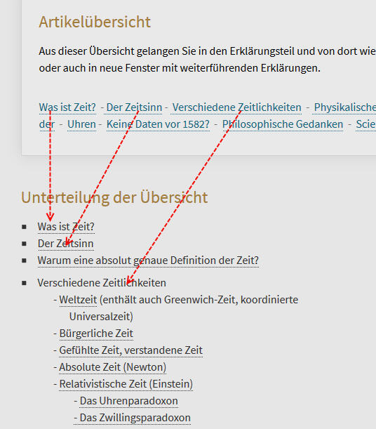

    ZP bietet mir nur Links an, die zu Überschriften führen. Kann ich das umgehen, also ZUERST die Aufzählungspunkte in einem Textfeld anspringen und von dort aus zu den verlinkten Artikeln? Ich meine, so etwas wie in HTML einen Anchor setzen.
    Die Grafik sollte das veranschaulichen.
    Bitte die Links auf der Page nicht beachten! Sie sind noch fehlerhaft, logischerweise...
  • Hallo Norbert,
    kleinste ansteuerbare Einheit in Zeta ist der Artikel. Da auf Elemente innerhalb eines Artikels nicht gezielt gesprungen werden kann, bleibt nur die Möglichkeit, den Text über mehrere Artikel zu verteilen (dann wahlweise ohne Überschrift), um die einzelnen Teilartikel direkt anzuspringen.
  • Hallo Thomas,
    damit konnte ich mich nicht zufrieden geben... ;)
    Wenn ich nämlich die Unterteilung der Übersicht auseinander pfriemle in Textabschnitte, zieht sich diese Übersicht ganz enorm in die Länge.
    Somit ging ich einer Idee mit Sprungmarken nach:
    ID vergeben im Quelltext, bei der Verlinkung "Anfang der Seite" dann unten bei "Zusätze" diesen ID-Namen mit Vorsatz # eintippen. Geht prima!
    <li><span style="FONT-WEIGHT: normal"><strong id="wasistzeit">Was ist Zeit?</strong></span></li>
    Wenn ich allerdings versuche, den (alten) Quelltext einzufügen und in der Normalansicht zu formatieren (ich will ja kein h3 haben, aber zusätzlich die Aufzählungspunkte), wird alles zerschossen... Macht aber nix, es ist nur seltsam.
    <span style="font-weight: normal"><h3 id="wasistzeit">Was ist Zeit?</h3></span>
    Vielleicht hat ja irgend wann mal irgend jemand was davon...
