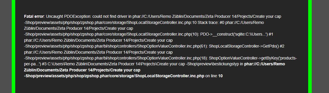

    Kann jemand weiterhelfen? Im Shop kommt auf einmal die Fehlermeldung im Anhang.
    Nachdem alle Daten hochgeladen sind findet er die Produkte nicht.
    Das System schreibt im Browser -> "Die Kategorie konnte nicht gefunden werden! Es konnte kein Artikel gefunden werden!"
    Was ist zu tun resp. wo liegt der Fehler?
    Besten Dank
    Sky
  • Sieht so aus, als ob Ihr Server keine PHAR-Archive unterstützt. Hatte das auf dem selben Server schon funktioniert? Und wenn ja, was hat sich seither geändert, ggf. die PHP-Version. Am besten mal den Provider kontaktieren und nach PHP PHAR-Support fragen.
