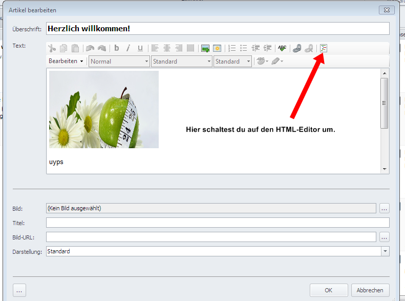

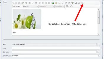

    Im Artikel bearbeiten, auf die HTML Quelltext Ansicht wechseln und dort dann den Linkeintrag mit "title="Hier die Beschreibung" ergänzen.
    Also z.B. so: <p><a title="Hier die Beschreibung" href="http://www.derlink.de">https://community.zeta-producer.com/www.derlink.de</a></p>

  • Nein, du hast das leider falsch gemacht!
    Du musst das nicht direkt in der Index ändern!!!!
    Es geht viel viel einfacher.
    Schau nochmal hier, was ich geschrieben habe:
