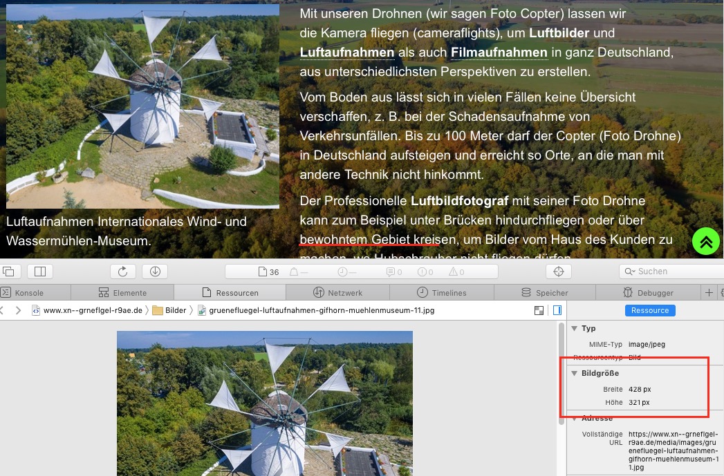

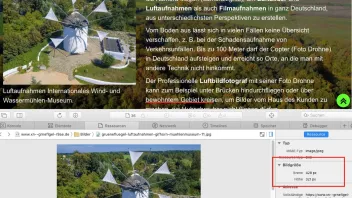

  • Hallo, ich habe folgendes Problem.
    Die Bilder füge ich per Widget > Bild ein dann Passe ich die Größe an auf 428px x 321px, sage dem Programm noch Bild in Lightbox vergrößern. Dann Erstellen > Alle Seiten erstellen, da nach Komplete Webseite Veröffentlichen.
    Dann ist alles schön. Wenn ich jetzt eine Änderung an der Webseite mache sind die Bilder (Vorschau) nicht mehr 428px x 321px (65,19 KB) sondern Original Groß 1.138px × 853px (362,55 KB) (Skaliert zu 428px × 321px) und müssen vom Server runter gerechnet werden.
    Was mache ich nur Falsch?

  • Jetzt habe ich nur das Bild https://www.gr%c3%bcnefl%c3%bcgel.de//media/images/…enmuseum-11.jpg über den Grid verkleiner dann wider auf die gewünsche größe gebracht. Dann alle Seiten erstellen und da nach Komplete Webseite Veröffentlichen.
    Jetzt ist nicht nur das geänderte Bild auf der Größe wie sein soll sondern alle https://www.gr%c3%bcnefl%c3%bcgel.de/
  • Hallo Stefan, jetzt habe ich einige Unterseiten bearbeitet Bilder ausgetauscht Grid hin und her geschoben, und Prombt sind die bilder auf der Startseite wider auf 1.138px × 853px (Skaliert zu 428px × 321px) . Ich habe jedes Bild mit dem Grid auf 428px × 321px gebracht. Langsam beschleicht mich der Gedanke das es doch kein Fehler von mir ist.
