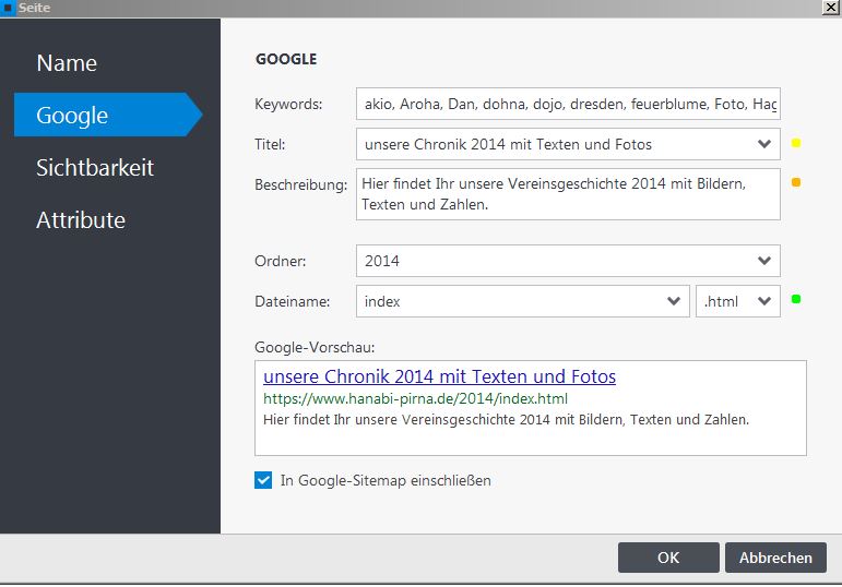

  • Hallo Lucia,
    Google liebt flache Hierarchien. Im Falle von Chroniken bietet es sich aber an, hier doch mit Unterordnern zu arbeiten. Die Loire habt Ihr in mehreren Jahren befahren, daher die -01 und -02.
    Mein Vorschlag:

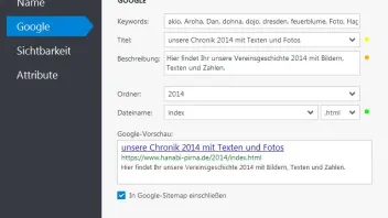

    1. Gehe jeweils auf die Jahrgangs-Hauptseite. Trage dann unter "Google" als Ordner die jeweilige Jahreszahl ein. Bei der Hauptseite des Jahrgangs änderst Du den Dateinamen auf index.html. Die Unterseiten des Jahrgangs werden automatisch in die jeweiligen Jahresordner verschoben.
    2. Jetzt kannst Du die einzelnen Fahrten auf der Loire bearbeiten und jeweils die -01 usw. entfernen.

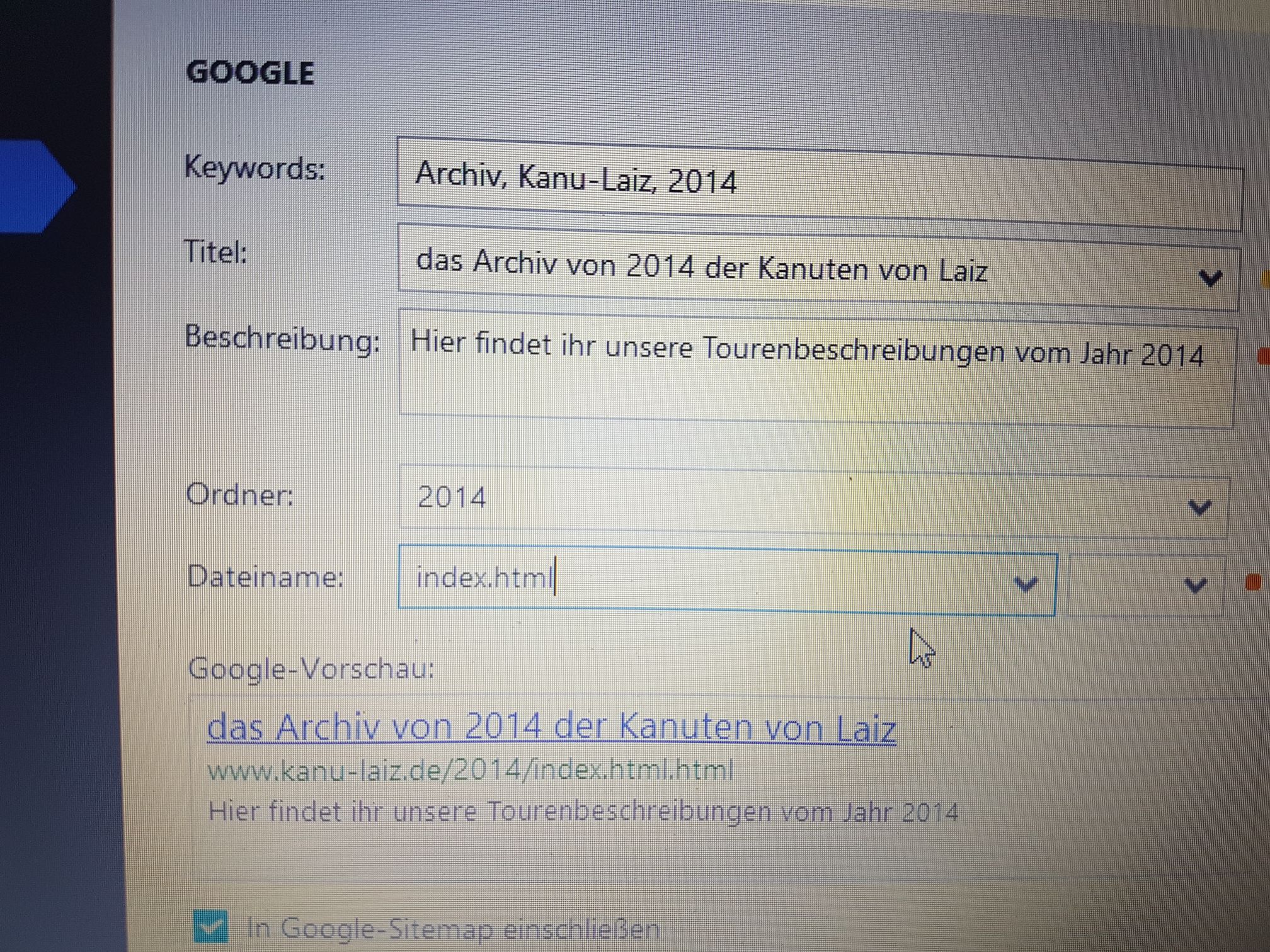

  • Hallo Lucia,
    fast richtig! In den Dateinamen kommt keine Endung rein.
    Zur Kontrolle immer unten auf die Vorschau achten. Die Startseite muss immer eine index.html oder .php sein, da nur diese direkt vom Browser bei reinem Aufruf der Domainadresse gefunden wird. Durch die Verwendung von Ordnern "verlängern" wir die Domainadresse, jeder Ordner stellt sozusagen eine eigene Adresse dar, die jeweils wieder genau eine index.html enthalten darf.

  • Hallo Lucia,
    ich habe inzwischen die Beiträge aus dem Thread "Ladezeiten" hier eingefügt.
    Grundsätzlich gibt es zwei Wege, eine Struktur in ein Online-Archiv zu bringen:
    Struktur durch Ordner
    Bei einer Ordnerstruktur wird für jedes Jahr ein eigener Ordner angelegt. Die Übersichtsseite zum Jahr wird hierbei zur Startseite im Ordner und trägt immer den namen index.html. Alle anderen Seiten werden einfach mit dem Flussnamen bezeichnet. Damit ist es möglich, in mehreren Jahren auf die Loire ohne dass eine -02 oder -03 daraus wird:
    /index.html (Startseite der Homepage)
    /2014/index.html (Startseite für 2014)
    /2014/loire.html (Fahrt auf der Loire 2014)
    /2015/index.html (Startseite für 2015)
    /2015/loire.html (Fahrt auf der Loire 2015)
    flache Struktur ohne Ordner
    hierbei wird auf Ordner verzichtet und der Bezug zu einem bestimmten Jahr ausschließlich über den Dateinamen hergestellt.
    /erlebtes-2014.html (Startseite für 2014)
    /loire-2014.html (Fahrt auf der Loire 2014)
    /erlebtes-2015.html (Startseite für 2015)
    /loire-2015.html (Fahrt auf der Loire 2015)
    Welche der beiden Varianten Du wählst, ist letztlich relativ egal. Aus meiner Sicht erfordert aber die Variante 2 wesentlich mehr Selbstdisziplin, da in Jahr 2019 die nächste Fahrt auf der Loire dann zunächst die /loire.html wird und manuell auf /loire-2019.html geändert werden muss, während bei Variante 1 nur beim Anlegen der Hauptseite für 2019 an den Ordner /2019/ und index.html gedacht werden muss, alles andere kommt automatisch richtig.
    Die Google-Sitemap wird durch Zeta automatisch erstellt und aktualisiert bei Änderungen. (zu aktivieren über "Einstellungen" -> "Google")

  • Hallo, was ist denn mit obiger Fehlermeldung, wenn man sich für die Flache Struktur entscheiden würde .
    Ich bekomme dann die Warnung, sie benötigen eine Index-Seite, damit ihre Webseite korrekt aufrufbar ist...
    Grüße Lucia
  • Die Fehlermeldung ist anscheinend aufgetreten, weil Du auch bei der eigentlichen Startseite den Dateinamen ändern wolltest. Ich habe den Beitrag #20 hierzu nochmal überarbeitet und auch die Startseite der Homepage in die Übersicht aufgenommen.
    Die Seiteneigenschaften der Startseite habe ich nie verändert, das hätte ich nicht gewagt...
    Die steht immer schon auf Index.html....
    Wenn ich mich für die Ordnerstruktur entscheide, muss ich dann die Unterordner ( also z.b. Loire) dem jeweiligen Ordner zuordnen ( bei "Ordner" auch 2016 eintragen oder bleibt das Ordnerfeld leer ? )
    Grüße Lucia
  • Hallo Lucia,
    außer dem Ordner für die Jahre brauchen wir keine weiteren Ordner. die Seite zur Loire-Befahrung sollte, wenn Sie als Unterseite von 2014 angelegt wurde, automatisch im Ordner 2014 liegen. Zu Kontrolle kannst Du immer die Google-Vorschau verwenden, die unten im Fenster sichtbar ist.
