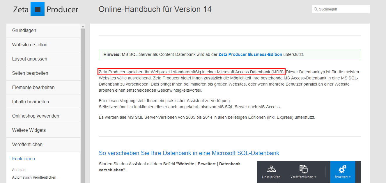

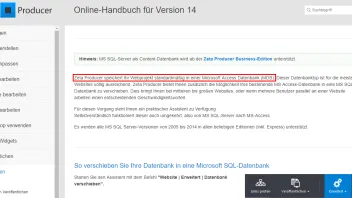

    nun weiß ich auch wie ich ständig auf die MS Access DB gekommen bin.
    Wenn
    beschrieben wird.

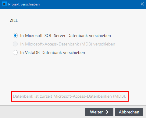

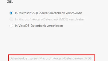

    Die MS- Access Datei auf dem Rechner beinhaltet den ganzen Content der Homepage und liegt lokal auf dem Rechner richtig?
    Die SQLite Datei beinhaltet die ganzen SHOP-Daten und liegt lokal auf dem Rechner und logischerweise auch auf dem Server, richtig?
    MS SQL = Windows Server ?
    MySQL = Linux Server ?
    Für mich ist gerade nur unklar, welche Daten von der Access auf den MS SQL Server übertragen werden und welcher Performance-Vorteil entsteht dadurch?
    Vielleicht haben ich gerade einen Denkfehler, aber angenommen, wirklich nur angenommen, Zeta hätte jetzt eine MySQL Datenbank im Einsatz, könnten doch auch alle Datensätze (Kommentar, Shop und Bewertungs-Daten) in diese eine Datenbank geschrieben werden oder nicht? käme doch ebenfalls zum Ergebnis, dass die Performance der Website besser wäre und alle Daten an einem Ort liegen, oder sehe ich das falsch?

    zunächst einmal für Hintergrundwissen ein paar Links auf Wikipedia ;): MS-Access, MS-SQL, MySQL & SQLite. Alle 4 sind Datenbanksysteme.
    Hinweis: nachfolgende Ausführungen sind nur angelesen.
    Datenbanken von MS-Access und SQLite unterscheiden sich von den beiden anderen genannten jedoch dadurch, dass ein Zugriff auf diese Datenbanken über Schnittstellen erfolgen kann, ohne dass eine entsprechende Software installiert ist. Für ein Produkt wie Zeta ist es daher sinnvoll, auf diese Datenbanksysteme zurückzugreifen, da somit auf die Installation von Zusatzsoftware (lokal oder auf dem Server) verzichtet werden kann. Wäre ja auch blöd, nach der Installation von Zeta die Meldung zu bekommen "Dieses Programm funktioniert nur, wenn Sie zusätzlich MS-SQL installieren", oder "Bitte richten Sie für den Shop eine MySQL-Datenbank ein".
    Was wird wo gespeichert:
    content.mdb (lokaler Rechner): Inhalt des Zeta-Projektes inklusive aller Texte, Formatierungsanweisungen (Layout/CSS) sowie die Verknüpfung zu sonstigen Inhalten wie Bilder und Dateien (diese werden im Ordner /content/media gespeichert). Diese Daten werden benötigt, um beim Erstellen + Veröffentlichen fertige HTML/PHP-Seiten zu erzeugen, die die entsprechenden Verlinkungen zum Einbinden von Bildern und sonstigen Dateien angepasst auf die Webadresse enthalten und auch die entsprechenden Content-Daten zu übertragen.
    shop.db (lokaler Rechner): Alle Daten zum Shop, inklusive der kompletten Artikeldaten. Die shop.db korrespondiert beim Veröffentlichen mit der auf dem Webserver installierten shop-local.db (siehe nächster Abschnitt).
    shop-local.db (Webserver): Artikeldatenbank auf dem Server, diese enthält alle von der shop.db übertragenen Artikelbeschreibungen und Varaianten.
    shop-web.db (Webserver): Diese Datenbank enthält die Bestands- und Bestellverwaltung.
