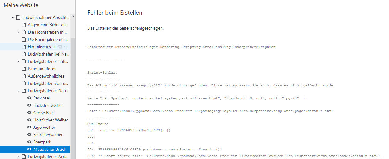

  • Jetzt kriege ich doch die Krise:
    Einige Seiten komplett neu erstellt (die verschwunden waren), Fehlerseiten gelöscht.

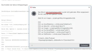

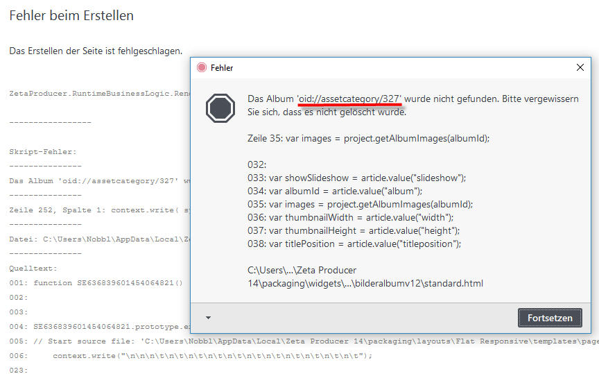

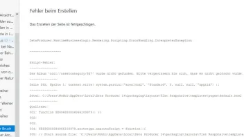

    Beim Upload bekomme ich dennoch Feher angezeigt, bspw. hier: Fehler beim Erstellen.
    Auffallend ist, dass dieser Fehler, rot unterstrichen, nur bei zwei Pages angezeigt wird: Fehlerseiten.
    Somit wird mir der Upload der kompletten Webseite verweigert, was recht unangenehm ist.
  • Hallo Norbert,
    beide Seiten im Spaltenmodus (F8) aufsuchen und dann nach dem Widget "Bilderalbum" suchen. Alle Alben zunächst ausblenden. Dann sollte die Fehlermeldung verschwinden. Danach die einzelnen Alben aufrufen. Wenn ein Album keine Bilder hat, sollte dies der Störenfried sein.
  • Hallo Thomas,
    ich hatte nochmals die beiden "Störenfriede" - und auch die 'verschwundene' Seite - komplett gelöscht und neu erstellt. Alle Seiten hatten danach in dem Ordner Bilder in den Alben, auch in der Vorschau; erst beim Upload bekam ich wieder diese Fehlermeldung!
    Bin nach deinem Rat vorgegangen: Da waren tatsächlich Container drin mit Bildern, die dort nichts zu suchen hatten, weil schon früher gelöscht! Diese Container entfernt, und gut war's.
