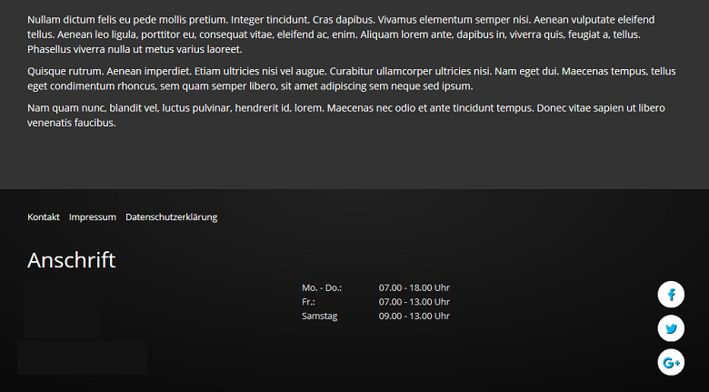

    Unten rechts stehen Kreise für Facebook, Twitter und Google +.
    Wie kann ich die löschen?

  • Irgendwie muss der Code ja auf die Seite gekommen sein. :/
    1. In Zeta die Seite aufrufen, auf der die Icons erscheinen
    2. Mit F8 umschalten in den Spaltenmodus
    3. ALLE Artikel durchgehen, ob dort ein Artikel in "HTML-Quelltext" (Symbol </>) vorhanden ist.
    4. Mit der Maus auf den Artikel gehen, Mausklick rechts und "Ausblenden"
    5. Der Artikel wird jetzt in der Spaltenansicht rot markiert
    6. Umschalten mit F8 in die Standardansicht
    7. Wenn Icon verschwunden, war es der richtige Artikel, weiter zu 9.
    8. Wenn es nicht der richtige Artikel war, Schritte 2 bis 7 wiederholen
    9. Mit F8 zurück in den Spaltenmodus, den ausgeblendeten Artikel suchen und mit Doppelklick öffnen
    10. Prüfen, ob unter "Optionen" ein Häkchen gesetzt war bei "auf allen/untergeordneten Seiten anzeigen"
    11. Falls Ja, Häkchen entfernen, mit OK bestätigen, abwarten, bis die Uhr ganz unten rechts verschwindet (Uhr läuft, solange noch der Artikel von anderen Seiten entfernt wird)
    12. Artikel löschen

    Nun bin ich aber etwas schlauer, die Icons sind im "Footer".
    Eingefügt habe ich sie nicht, sie Stammen aus einem Layout von Zeta.
