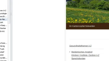

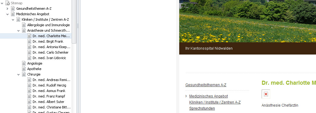

  • Siehe Anhang.
    Links sehen Sie:
    • Medzinisches Angebot
      Kliniken / Institute....
      Anästhesie und ...
      Dr. med. Charlotte...
    Effektiv zeigt es leidiglich (siehe rechte Seite):
    • Medizinisches Angebot
    ... Anästhesie und Dr. med. Charlotte werden als Untermenü nicht mehr angezeigt.
    Besten Dank
    du kannst maximal 3 Menüebenen verwenden!
    1. Hauptmenüebene
    2. 1 Untermenüebene
    3. 2 Untermenüebene
    Alles darüber hinaus, lässt sich zwar anlegen, erscheint aber dann nicht in der Auswahl!
    Du kannst dir da nur mit dem Artikel > Navigation und Übersicht > Untermenü behelfen.
