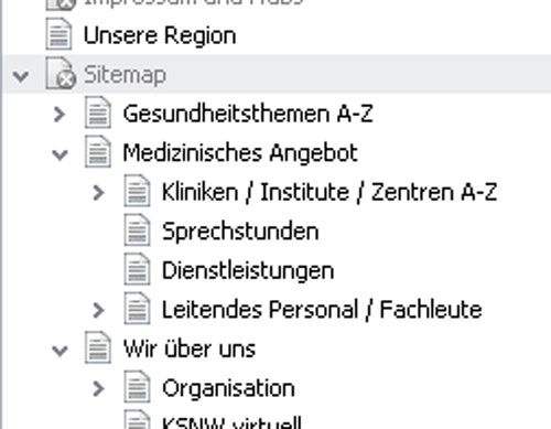

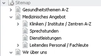

    habe Probleme mit dem Sitemap.
    Wenn ich Sitemap im Menü als "Diese Seite im Navigations Menü zeigen" wegklicke, also inaktiv, werden nicht sämtliche Menüs unter Sitemap aufgelistet. Siehe Anhang ZP14

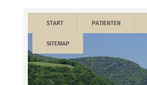

    Aktivere ich Sitemap mit "Diese Seite im Navigations-Menü zeigen" erscheinen unter Sitemap alle Menüs, so wie es sein sollte, jedoch erscheint in den Hauptmenüs ebenso Sitemap. Dies wiederum hat keinen Platz im Layout. Siehe Anhang ZP 15.
    Wie kann ich dies beheben? Danke
    entweder (einfache Lösung):
    Die Schriftart im Hauptmenü verkleinern, oder dich dort von einem Punkt trennen, und diesen woanders einbauen, so das dann die Sitemap reinpasst.
    oder (aufwendigere Lösung):
    Das Layout manuell dementsprechend anpassen.
