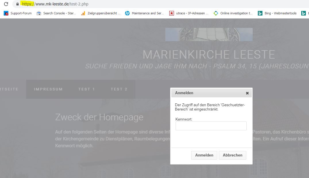

    ich habe auf meinem Webhosting Paket eine 2. Domain eröffnet und dazu die Homepage erstellt. Die bestehende Domain funktioniert weiterhin wunderbar incl. der Seiten mit geschützten Bereich. Bei der neuen Domain funktionieren die normalen Seiten auch wunderbar, nur die Seiten mit dem geschützten Bereich machen Probleme. Wenn ich diese aufrufe erscheint einfach nur eine weiße Seite. Hat jemand dazu ein paar Hinweise zur Abstellung?

  • Ursache ist, dass die Site unter https:// läuft, dies aber in den FTP-Einstellungen noch nicht eingetragen ist.
    Lösung: Nach Umstellung der Website auf HTTPS müssen Sie in Zeta Producer lediglich in den FTP-Einstellungen des Projekts im Feld Web-Adresse zu Beginn auch das Protokoll https:// eingeben. Wenn Ihre Web-Adresse z.B. http://www.example.com ist, sollte dann nach der Eingabe entsprechend https://www.example.com im Feld stehen. Danach dann die Website veröffentlichen.
  • Also wir haben viele Kunden, bei denen es auch unter HTTPS sehr gut funktioniert. Stellen Sie doch nochmal auf HTTPS um, tragen Sie dann in den FTP-Einstellungen "https://" am Beginn des Felds "Web-Adresse" ein und veröffentlichen Sie, dann kann ich das nochmal testen. Ggf. funktioniert es bei Ihnen nämlich nur nicht, weil Sie die alte Seite noch im Browser-Cache haben. Also zur Sicherheit vor dem Testen immer den Browser-Cache löschen.
