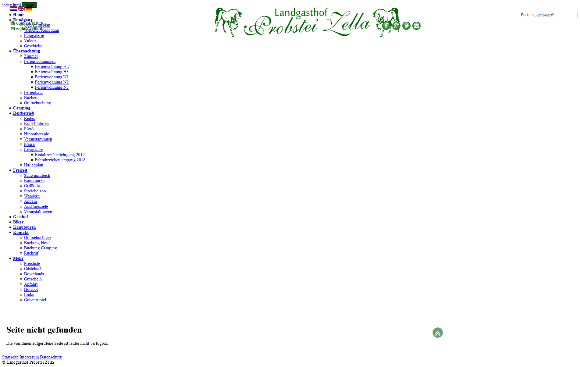

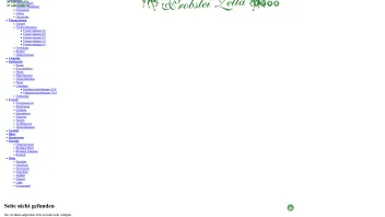

  • Hanabi: Was soll ich damit testen, ob die php-Seiten (mit Slash oder zusätzlicher Datei hintendran) dann auch auf die Fehlerseite leiten?
    Stefan S:
    - Konnte das Problem mit php auch mit Seiten reproduziert werden, die nicht mit ZP erstellt wurden?
    - Die Lösung aus Antwort 24 funktioniert bei mir noch nicht (muss noch mit Provider klären). Habe ich den beabsichtigen Effekt richtig verstanden: sobald etwas angehängt wird (was nicht mit der Seite übereinstimmt) wird auf die Fehlerseite geleitet?
    - Wenn ja, reicht es, bei der Fehlerseite die URLs umzuschreiben. (Andernfalls müssten ja sämtliche Seiten auf absolute URLs umgeschrieben werden, da ja zurzeit immer auf die "Ursprungsseite" gesprungen wird, die dann die "kaputten" Links anzeigt.
    Sorry, für die umfangreichen An- und Nachfragen.
  • Pete Ja, das Problem betrifft (zumindest wenn Apache als Webserver verwendet wird) anscheinend alle PHP-Seiten, egal, wie diese erstellt wurden. Ja, sie haben die Lösung richtig verstanden. Bei angehängten Pfaden tritt dann ein 404-Fehler (Seite nicht gefunden) auf, wenn der Pfad nicht existiert. Welche Fehlerseite dann angezeigt wird, hängt von Ihren Webserver-Einstellungen ab.
    In Ihren Einstellungen hatten Sie ja als Fehlerseite bereits die Zeta Producer Seite "Seite nicht gefunden" definiert. Damit diese korrekt angezeigt wird, ist die Lösung aus Antwort 21 notwendig.
  • Meiner Meinung ja. Dass sind ja Query-Strings (beginnt mit ?) und diese sind nicht Bestandteil des Pfades einer URL. Am Verhalten von .html-Seiten haben wir mit den in diesem Artikel erwähnten Einstellungen eh nichts verändert.
