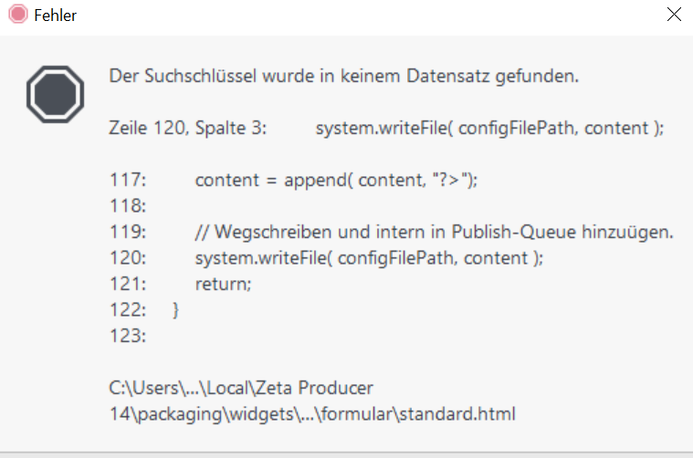

(erledigt) Fehlermeldung 'Suchschlüssel wurde in keinem Datensatz gefunden'

hier könnte die Access-Datenbank des Projekts defekt sein oder die Installation des Microsoft Jet-Datenbankmodul beschädigt sein. Da müssten Sie uns das Projekt dann mal zusenden, damit wir dieses prüfen können. Gehen Sie dabei wie auf folgender Seite im Online-Handbuch beschrieben vor: https://docs.zeta-producer.com/projekt-senden.html. Falls das Senden über die Software nicht möglich ist, dann bitte einfach manuell senden: https://docs.zeta-producer.com/projekt-manuell-senden.html
Hallo Steffen,
Projekt wurde soeben übertragen. Hoffe, dass es kein Neuanfang werden muss
Michael
Ursache für den Fehler war das vererbte Formular auf der Seite „Mitarbeiterversorgung“. Ich habe dieses gelöscht und neu als vererbtes Element eingefügt. Die Datenbank habe ich dann des Weiteren noch repariert und komprimiert. Fehler tritt nun nicht mehr auf. E-Mail mit dem reparierten Projekt ist gerade raus.
