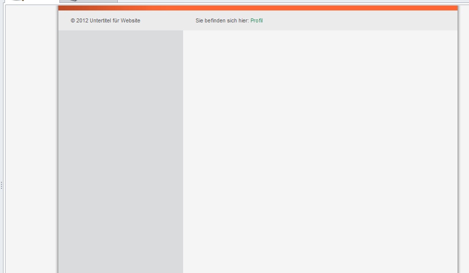

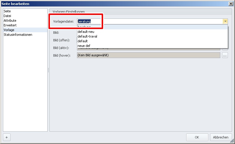

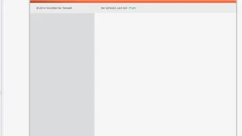

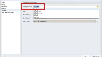

    5. rechte Maus - Eigenschaften - Vorlage (falls nicht sichtbar: "+" unten links klicken) und unter "Vorlagendatei:" die neue Vorlage auswählen - siehe Anhang "seite-bearb"
    6. mit "OK" bestätigen - Ergebnis -> siehe Anhang "leere-seite"
    Wichtig ist der richtige Pfad unter "2" und das ZP vorher geschlossen ist bzw. sich in einem anderen Projekt befindet
