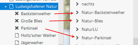

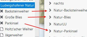

  • Bildverwaltung? Noch einmal ein Problem!
    Nachdem ich kürzlich in der Bildverwaltung neue Ordner angelegt, Bilder verschoben und die leeren Ordner gelöscht hatte und dadurch (?) ein Chaos entstanden war, ist ein weiteres Problem aufgetreten:
    Vor ein paar Tagen hatte ich die betreffende Seite (dank Hanabi) reparieren können und neu hochgeladen.

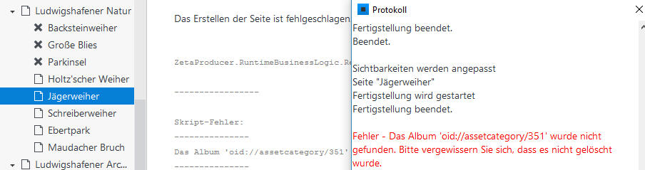

    Jetzt wollte ich die gesamte Webseite aktualisieren und bekam haufenweise die Fehlermeldung: "Album ... nicht gefunden".
    Ich deaktivierte die entsprechenden Seiten, lud erfolgreich hoch und startete einen Test.

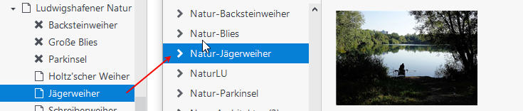

    Vorher hatte ich bestimmte Themen deutlicher kennzeichnen wollen und die Bilder in entsprechende neue Ordner verschoben, wobei ich diese Seiten jetzt deaktivieren musste; s. 'Bildverwaltung1'.
    Danach habe ich einen neuen Ordner "Natur-Jägerweiher" angelegt; wobei ich diesen nicht nach oben verschieben konnte und auch die Sortierfunktion inaktiv war; nach dem Schließen und Neuaufruf der Bildverwaltung stand der Ordner aber an der richtigen Stelle.
    Danach verschob ich die Bilder in diesen neuen Ordner "Jägerweiher" und löschte den leeren Urpsrungsordner. Ergebnis s. 'Bildverwaltung_Fehler'.
    Die Bilder sind korrekt in den neuen Ordner eingefügt worden, s. 'Bildverwaltung-neuer Ordner'.
    Ich kann also meine Seite nicht hochladen, weil vermutlich ZP die Aktualisierung der neuen Ordner und die Verschiebungen nicht vornimmt. Einen Fehler meinerseits darf ich - denke ich - diesmal ausschließen. Oder doch nicht? Schließlich bin ich ein Chaot... ;-)

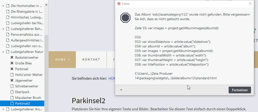

    Neues Projekt geöffnet, neue Seite "Parkinsel2" angelegt; mit Widget "Inhalte" die exportierte Artikelgruppe einfügen wollen: Fehlermeldung erhalten, s. Bild 'Parkinsel2'.
    Die Bilder müssten doch auch exportiert worden sein? Wie komme ich an das Album ran?
  • Hallo Norbert,
    es ist meiner Meinung nach das falsche Vorgehen, wenn Du versuchst, aus dem funkionierenden Backup Inhalte in das kaputte Projekt einzufügen. Nimm das Backup von vor 4 Wochen (Februar) und erstelle die fehlenden Artikel manuell nach.
