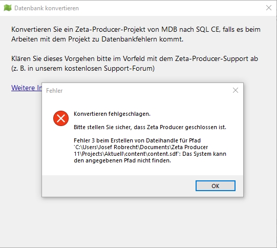

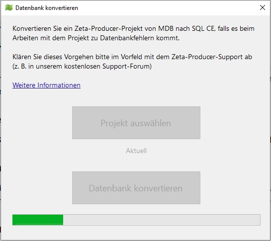

  • Diese Fehlermeldung erscheint beim Konvertieren:
    Fehler beim Aktualisieren des Projekts.
    Ein Aufrufziel hat einen Ausnahmefehler verursacht.
    Fehler beim CSS-Parsen.
    Die Datei oder Assembly "System.Text.Encoding.CodePages, Version=4.1.1.0, Culture=neutral, PublicKeyToken=b03f5f7f11d50a3a" oder eine Abhängigkeit davon wurde nicht gefunden. Das System kann die angegebene Datei nicht finden.
    [Fehler] Fehler beim Aktualisieren des Projekts.
    das Projekt haben Sie uns ja gesendet und ich konnte dieses nun nach Version 15.3 konvertieren.
    Ich senden Ihnen das konvertierte Projekt in Kürze via E-Mail zu.
  • Vielen herzlichen Dank!!!
    Das Projekt "Aktuell" konnte ich dank Ihrer Hilfe jetzt auch in der neuen Version öffnen.
    Wäre es möglich, auch das kleine Projekt "UnderConstruction" zu konvertieren, denn bei mir klappt das leider nicht.
    Beste Grüße
    Josef R.
  • Das Projekt "UnderConstruction" kann nicht konvertiert werden, da es keine Inhalte hat.
