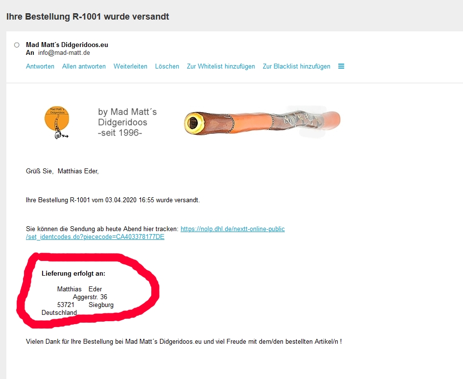

  • Und ein merkwürdiger Fehler tritt auf:
    In der Antwortmail stimmt die Darstellung der Zustelladresse nicht mehr.
    Obwohl ich am html-Text dieser Stelle nichts geändert habe.
    Weiß jemand, woran das liegen könnte ?
    Problem gelöst !
    Es lag am Bild. Größe falsch, oder dass da überhaupt ein Bild ist, oder html Fehler bei der Integration des Bildes mit Webseitenlink.
    Werde noch ein wenig rumpobieren.
    Ohne Bild ist alles perfekt !
    Danke für Eure Hilfe, so konnte ich den Fehler finden :thumbup:

  • Rückmeldung: Es war der falsche html Code.
    Wer von Euch gerne auch ein Bild mit Link in die Bestätigungsmails integrieren will, nimmt:
    <p><a href="Deine zu verlinkende Seite"><img src="URL vom darzustellenden Bil" alt="Text der erscheinen soll, wenn Bilder nicht angezeigt werden können" /></a></p>
    Das funktioniert bei mir, und hoffentlich auch bei Euch :)
