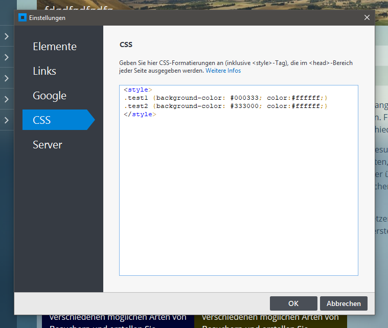

    Sorry, aber irgendwie bekomme ich es nicht hin, CSS in mein Projekt einzubinden.

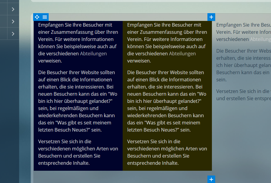

    Ich möchte eine Spalte mit einer Hintergrundfarbe setzen.

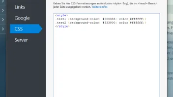

    Dazu habe ich CSS styles unter Einstellungen -> CSS eingebunden (siehe Screenshots)
    Auch wenn die Farbe mit "gelb" nicht stimmt, das ist ja egal.
    In den CSS-Referenzen habe ich nachgeschaut - die Befehle sollten passen.

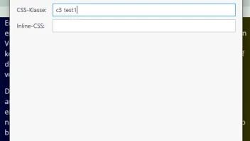

  • Den Punkt im Feld CSS-Klasse weg lassen. Der führende Punkt wird nur in der Definition benötigt, nicht in der Zuweisung.
  • Hallo Stefan.
    Danke für die schnelle Rückmeldung.
    Den Punkt bei CSS-Klasse habe ich gelöscht - ist leider kein Unterschied.

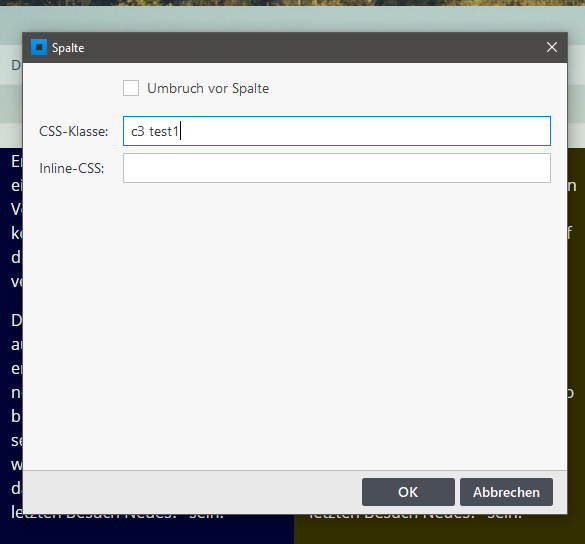

  • Hallo joekuelue
    Wie von Dir bereits durchgeführt: Einstellungen -> CSS -> Code definieren
    Spalte bearbeiten: Die bestehenden "C-Werte" belassen, Leerschlag, und zusätzlicher Class-Wert hinzufügen

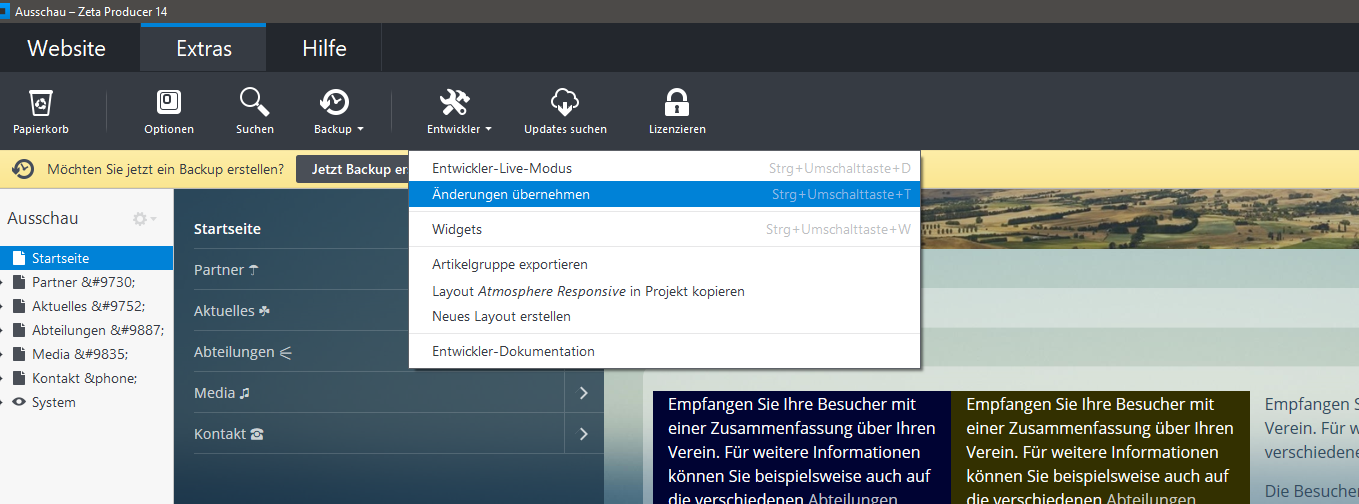

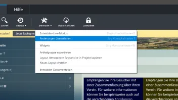

    Extras -> Entwickler -> Änderungen übernehmen

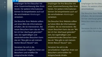

    Dies kann dann z.B. so aussehen
    Viel Erfolg und viele Grüsse
