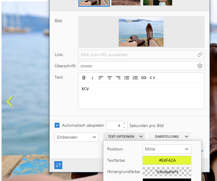

Hallo Zusammen, gibt es die Möglichkeit bei Slider die Richtungsbutton und die Visalierungspunkt farblich anzupassen oder eigene Grafik zu hinterlegen "siehe Bild"
Vielen Dank vorab für Eure Tipps

diese Möglichkeit gibt es aktuell nicht.
Kann ich denn wenigstens die Richtungspfeile einfärben? Auf hellem Hintergrund sind sie nicht zu sehen...
Die Pfeile sollten in der für den Slider eingestellten Textfarbe dargestellt werden. Also am besten die Textfarbe in den Widget-Einstellungen entsprechend anpassen.
Vielen Dank, Stefan - nur: Wie geht das Einstellen in den Widget-Einstellungen, und wo sind die ??
Vielen Dank, Hanabi. Habe es gefunden und mit erschiedenen Veränderungen probiert. Leider verändert sich die Farbe der Richtungspfleile nicht - sie sind nach wie vor so weiß, wie sie zu Beginn schon waren. Ich benötige sie aber in einer anderen Farbe, da mein Hintergrund zu hell ist für weiße Pfeile...

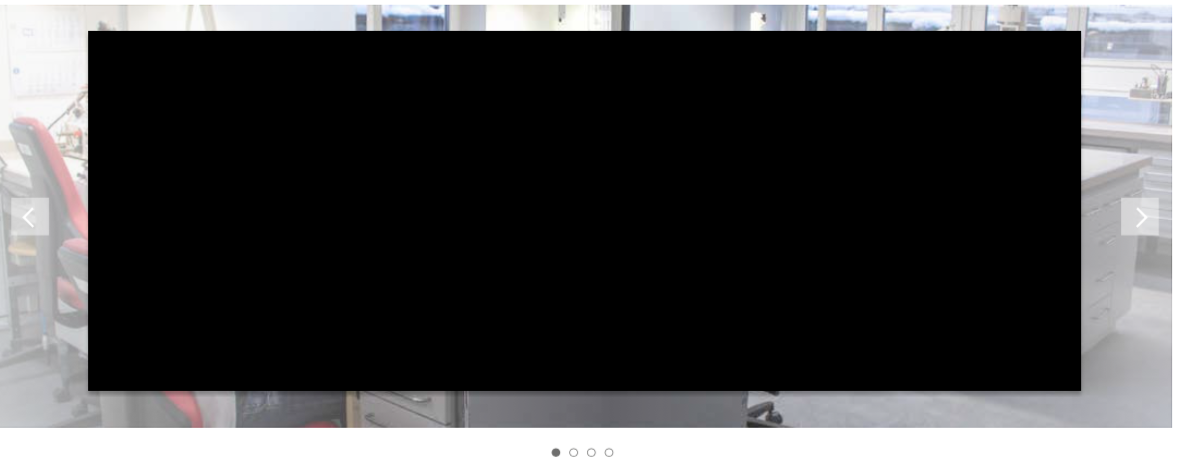

Ich habe es mal kurz freigeschaltet: http://www.bad-hersfeld-citytouren.de/alle-angebote-2021.html
Okay, jetzt klärt sich das. Meine Aussage bezog sich auf die aktuelle Version. Für Version 14 geht das nicht, aber da sollten die Pfeile auch immer sichtbar sein, durch Schatten oder einen kreisförmigen Hintergrund.
Also die "Visualisierung" (die Punkte unten im Slider) sind doch relativ gut zu erkennen, die Pfeile braucht es ja gar nicht unbedingt und Sie könnten diese in den Widget-Einstellungen abschalten.
Ansonsten ist auffällig, dass die Bildauswahl etwas unglücklich ist, denn diese beinhalten meist (bunten) Text, der direkt bis zum Rand geht und dadurch inter den Pfeilen zu sehen ist. Egal welche Farbe die Pfeile hätten, sie wären immer schwer zu erkennen. Hier sollten die Bilder so erstellt werden, dass der Raum hinter den Pfeilen jeweils leer bleibt (keinen Text).

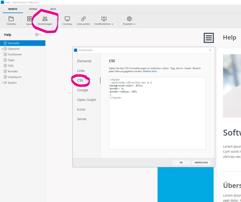

Für Dich ist dies eventuell eine Alternative:
Gehe zu "Einstellungen" unter "CSS" versuchsweise folgenden Code einfügen.
.zp13slider-direction-nav a {
background-color: #333;
border: 0;
border-radius: 50%;
Viel Erfolg und eine gute Woche.

Hallo Elch, vielen Dank für die Mühe. Leider fruchtet es nicht.
Ich kann nur "CSS Klasse" oder "Inline CSS" eingeben; und ganz
gleich, ob und wo ich Deine Zeilen eingebe, passiert leider gar
nichts. Schade, wäre so schön gewesen.

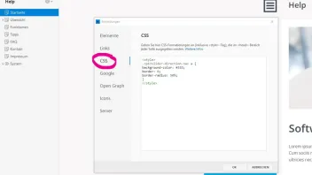

Hallo am-56,
da hast du elch , falsch verstanden.
Den Code nicht beim Slider eintragen sondern unter den allgemeinen Einstellungen und dann CSS.
