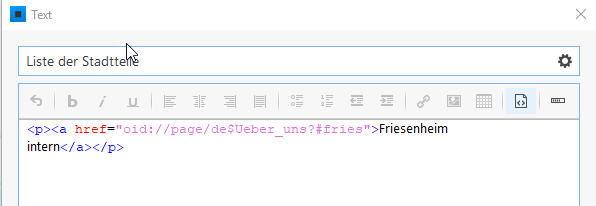

    ich habe in einem Text (als Test) per HTML folgende ID vergeben:
    <p><span style="FONT-WEIGHT: normal"><strong id="fries">Fries</strong></span> </p>

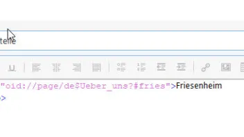

    Diese kann ich erfolgreich anspringen mit einem Link, der jedoch im Quelltext eine Page nennt, die es bei mir überhaupt nicht gibt:
    <p><a href="oid://page/de$Ueber_uns?#fries">Friesenheim intern</a></p>
    "Über uns" ist eine reine Erfindung von ZP... ;) Deutlich erkennbar im Screenshot.

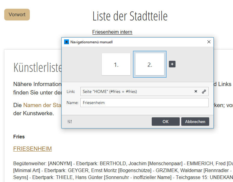

    Möglicherweise ist dies die Ursache dafür, dass der Link im manuellen Navigationsmenü neben "Vorwort" gar nicht angezeigt wird, wo ich die selbe ID benutzt habe? (s. Bild)
    Sinnvollerweise sollte das richtige Sprungziel "Friesenheim" heißen; "Fries" ist nur ein Test.

  • Wie sind Sie denn an die Zeichenfolge "oid://page/de$Ueber_uns" – die Sie als falschen Link zu einer nicht existierenden Seite bezeichnen – gekommen?
  • Hallo Norbert,
    "Über uns" ist Bestandteil der verwendeten Vorlage und wurde von Dir umbenannt. Intern - und nur intern - wird diese Seite weiterhin mit der Kennung oid://page/de$Ueber_uns verwaltet. Beim Veröffentlichen wird daraus der korrekte HTML-Code generiert, der dann den tatsächlichen Dateinamen enthält.

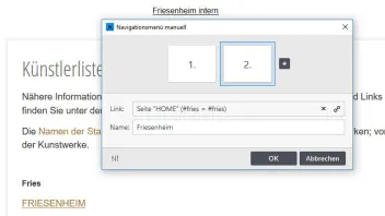

  • Okay, jetzt weiß ich, warum das so ist und trotzdem funktioniert; jedenfalls bei dem manuell gesetzten Link. Damit kann ich leben, zumal ich tatsächlich nur aus 'Versehen' den Quellcode angeschaut habe.
    Warum aber funktioniert diese ID nicht auch im manuellen Menü? Das verweigert nach wie vor den zweiten Eintrag "Friesenheim" neben 'Vorwort', wie aus dem Bild in #1 zu erkennen. (#fries).

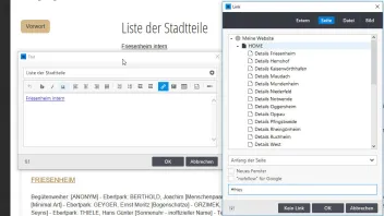

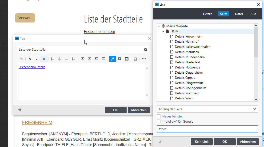

    Du machst es dir aus meiner Sicht unnötig kompliziert. Wähle doch einfach als Verlinkung statt "Anfang der Seite" den entsprechenden Artikel.
  • Durch ganz normale Linkvergabe, s. Bilder
    Das beantwortet meine Frage überhaupt nicht. Spielt aber keine Rolle, denn:
    Ich würde auch vorschlagen, dass Sie einfach Artikel, auf die verlinkt werden soll in einem eignen Text-Artikel erfassen. Text-Artikel erhalten automatisch eine Sprungmarke, die, wie es Hanabi beschrieben hat, in der Link-Auswahl ausgewählt werden können. Siehe: seiten-link.html
  • PS: Eine Sprungmarke beginnt immer mit einer Raute (#), niemals mit einem Fragezeichen.
    Falsch: oid://page/de$Ueber_uns?#fries
    Richtig: oid://page/de$Ueber_uns#fries
    PPS: eine OID ist eine eindeutige, unveränderbare Objekt-ID, die während der Lebenszeit einer Seite immer gleich bleibt. Die Bezeichnung der OID wird zum Zeitpunkt des Erstellens der Seite abhängig vom Seitenname festgelegt. Danach bleibt sie so. Wenn eine Seite also mal "Mein Garten" hieß, dann wird die OID voraussichtlich oid://page/de$Mein_Garten sein. Die bleibt dann auch, selbst wenn der Seitenname in "Meine Garage" geändert wird. Das muss so sein, weil sonst vorhandene Links nach dem Ändern eines Seitennamens nicht mehr funktionieren würden.
