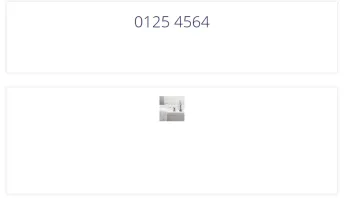

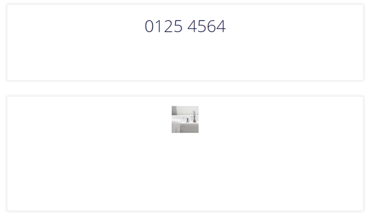

    Ich zweifele an meinen Verstand. Ich hatte bis dato immer das Gefühl das Text oder Bild zwar mittig in der horizontalen sitzen, aber nicht in der vertikalen.
    Wenn ich dem Widget eine Mindesthöhe angebe, wie bekomme ich dann den Text mittig in der vertikalen zentriert?

    Die Textausrichtung bezieht sich immer nur auf die Horizontale! Damit der Text einigermaßen vertikal zentriert ist, müssen Sie darauf achten, dass im Widget keine Mindesthöhe angegeben ist und z.B. das Textfeld keine leeren Absätze enthält – dazu ggf. im Editor auf Quelltext-Ansicht umschalten und alles im Textfeld löschen (falls es nur leere Absätze enthalten sollte).
  • Hmmm OK, also es gibt keinen Befehl >>> mittig (hor/ver) zentrieren, beim Text und auch beim Bild.
    Korrekt verstanden?
