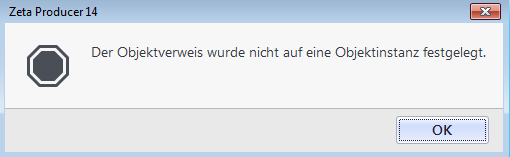

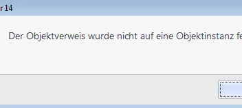

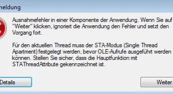

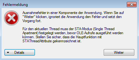

    4. Nun kam plötzlich folgende Meldung (diese Meldung tauchte nur 1x auf):
    5. Auf "weiter" geklickt
    6. Zeta-Producer neu gestartet

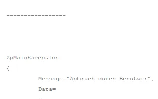

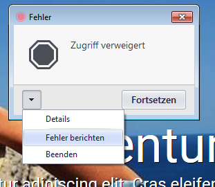

    7. Jetzt kommt dieser Fehler:

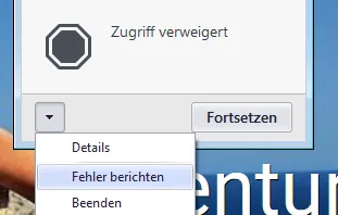

    8. Ok, dann werde ich mal Fehler berichten... Nach Klick auf Senden-Button folgt dann die nächste Meldung:

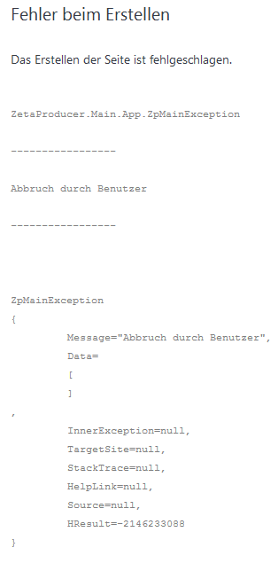

    Die Startseite wird angezeigt. Die beiden anderen Seiten des Beispiel-Layouts (Impressum + Kontakt) führen zu einem Fehler beim Erstellen:
    ...jetzt weiß ich nicht mehr weiter. Das Problem scheint sehr "tiefgreifend und schwerwiegend" zu sein!

    welcher Virenscanner lauft auf Deinem Rechner? "Zugriff verweigert" ist immer eine Rechte-Sache, da könnte ein Virenscanner oder eine Firewall durchaus ein "Du kommst hier nicht rein" von sich geben. MSE als integrierter Scanner verhält sich eigentlich gegenüber Zeta friedlich, da sind es eher Kasp.. und Mc..., die Probleme machen.

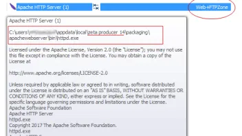

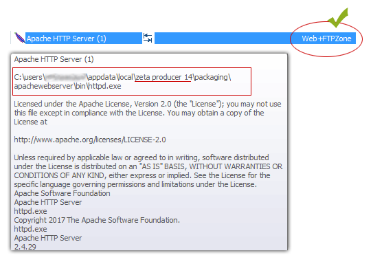

  • :thumbup:  Endlich! Es funktioniert!  :thumbup:
    Ich mußte nichts an den Ports ändern. Übeltäter war die Firewall-Einstellung für den Appache-Server.
    Im Windows-7-Firewall-Control war der Appache-HTTP-Server auf DissableAll eingestellt. Warum das so eingestellt war, weiß ich nicht. Ich habe von Zeta-Producer 14 oder von der Firewall keinerlei Hinweise oder Meldungen erhalten, dass hier irgendeine Regel bezüglich des Appache-Servers gesetzt wurde. Es ist mir ein Rätsel! Ich kann mich nur daran erinnern, dass ich die producer-core.exe und producer-tbb.exe mit einer Regel versehen habe.
    Ohne die Hinweise von Dir hätte ich auch an dieser Stelle niemals den Fehler vermutet.
    Wie auch immer, es funktioniert jetzt jedenfalls alles wie es soll uuund das Wochenende ist wieder mal gerettet. :)
