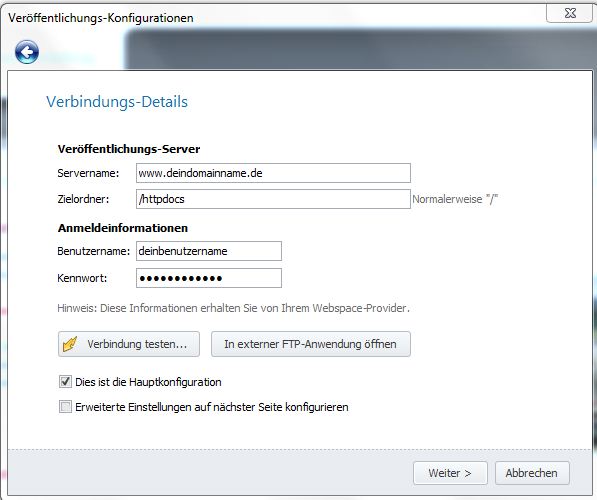

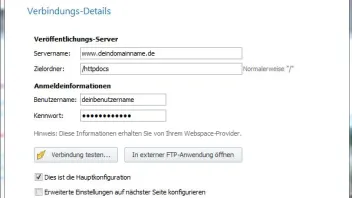

    So wie es aussieht, veröffentlichst du nicht in das richtige verzeichniss!
    Schau dir mal das angefügte Bild an, und mache es auch so bei dir (mit deinen Daten) dann sollte es gehen.
