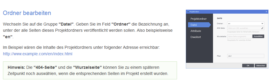

    Weil ich keine Möglichkeiten dafür finde. Ich bin davon augegangen, dass Ihre Aussage sich evtl. auf eine ältere Version bezieht und sich jetzt die System-Struktur evtl. geändert hat. Denn wenn ich auf "◎ mydomain.xy *" klicke, (rechte Maus oder über Auswahl), dann erscheint :
    *◎ mydomain.xy
    de-Ordner
    en-Ordner
    Ich habe also keine Möglichkeit hier eine index.html oder andere Dateien zu erstellen, sondern nur Projektordner. Mache ich hier irgendetwas falsch? Habe leider keine anderen Infos gefunden. siehe Punkt 1.

    zu 2: Sie müssen auf den Sprachordner "Deutsch" einen Rechtsklick machen und "Bearbeiten" wählen. Unter der Gruppe "Datei" im Feld "Ordner" einfach alles entfernen, so dass das Feld leer ist. Die Seiten der deutschen Website liegen dann also im Hauptverzeichnis. Dort gibt es auch eine index.html oder index.php.

    Ich habe mir eben das Handbuch nochmal angeschaut, es ist alles sehr gut erklärt, nur ein kleiner Hinweis fehlt meiner Meinung nach.
    Und zwar genau an dieser Stelle:
    Es steht dort nicht, aber ich bin davon ausgegangen, dass diese Einstellung für alle alle Sprachordner gilt. Habe also bei: Ordner > de eingetragen. Die Ordner-Struktur innerhalb von Zeta sieht für alle Sprachen gleich aus, also war das die logische Schlussfolgerung.... und damit habe ich mich selbst "verzettelt". Ein expliziter Hinweis für Leute wie mich, wäre sehr hilfreich gewesen.
    Um deutlich zu machen was mich verwirrt hat:
    Ich bin es gewohnt, lokal die selbe Struktur zu haben wie auf dem Server. Da sich jede Sprachen in einem separaten Ordner befindet und sich die Struktur für die Projekt-Startseite nur im Hintergrund (unsichtbar) abgebildet wird, stellte sich mir die Frage: Und nu? Da sich etwas im Hintergrund abspielt und es auch optisch nicht nachvollziehbar ist, ist es meiner Meinung nach erwähnenswert.
    so z.B.: Hinweis: Ordner > Für die Standardsprache (z.B. de) wird dieses Feld leer gelassen. Die index-Datei für die Standardsprache wird dann als Startseite für Ihre Domain verwendet.
