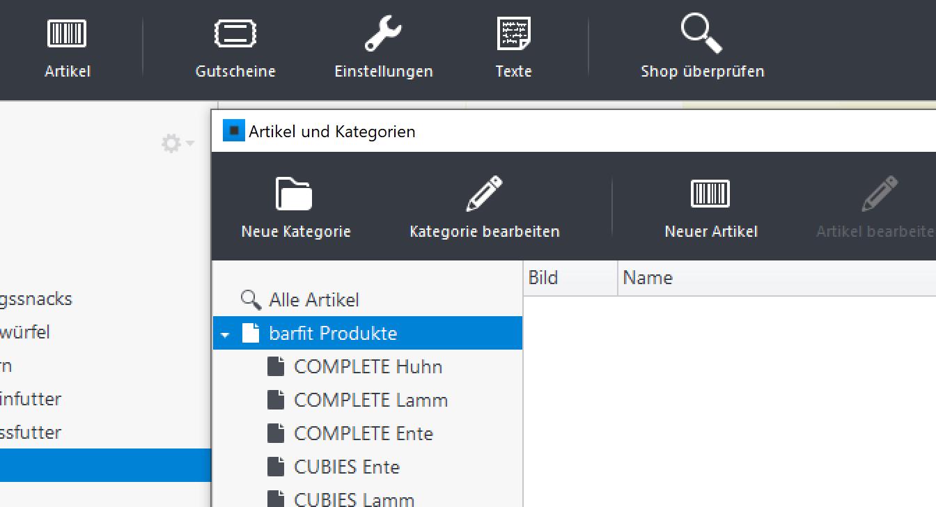

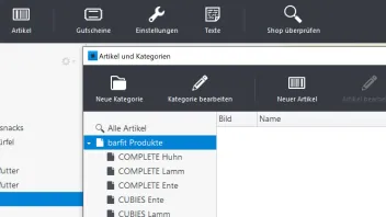

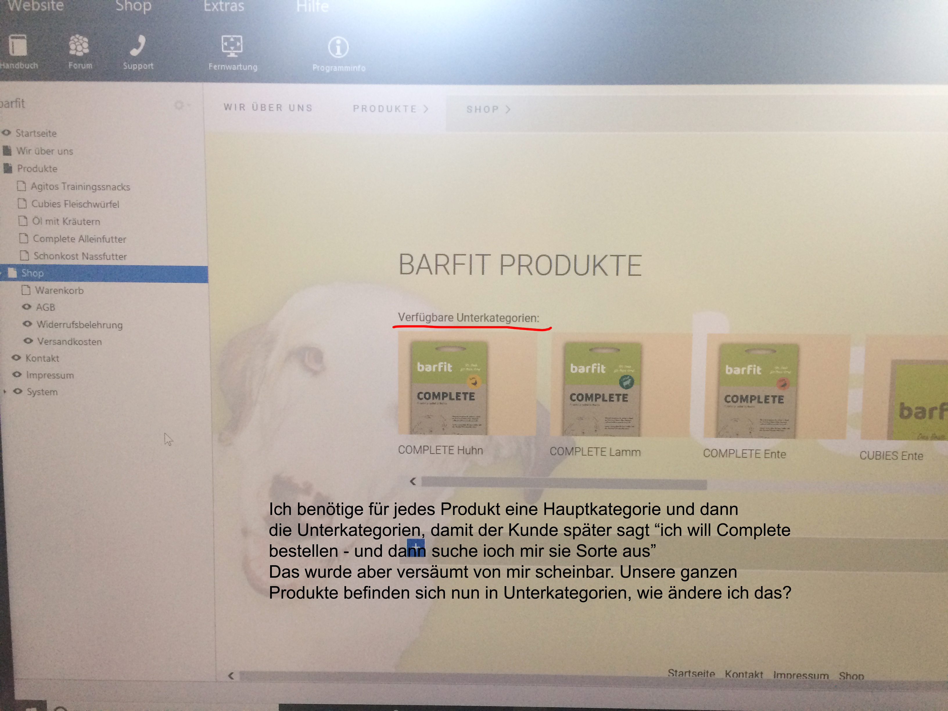

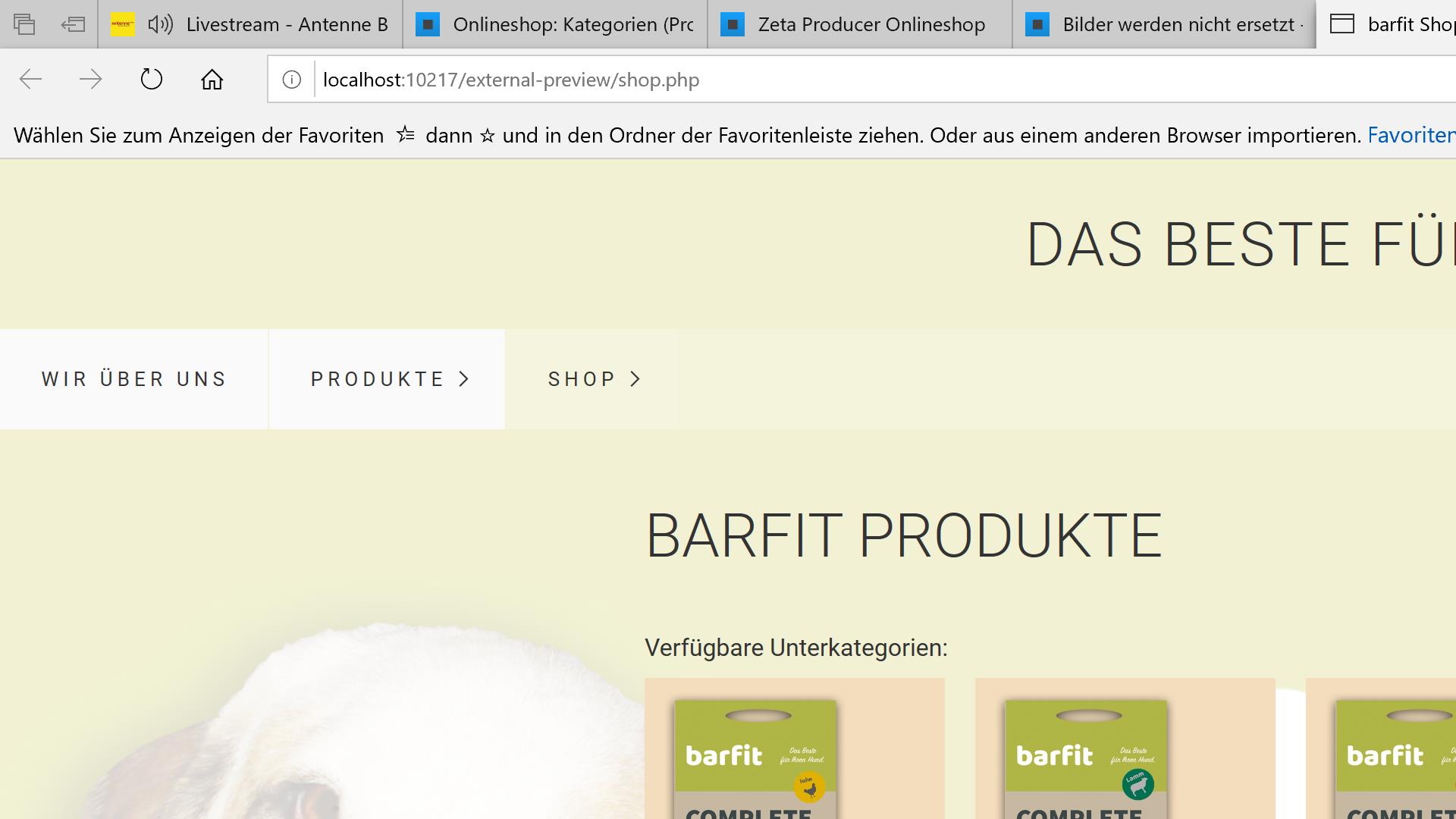

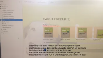

  • ich kann es nicht genauer beschreiben, und habe ihnen Screenshots angefügt. Ich habe ja nicht geschrieben es geht nicht!
    "Wir möchten gerne z.B. die Hauptkategorie Hundefutter anlegen und dann Unterpunkte welche Geschmackssorten etc anlegen.".... Ich habe die ganzen Produkte erst in Unterkategorien angelegt und suche nun die Option ein "Ober"-Thema zu erstellen, wie zb. Complete Futter und dann als Unterkategorien die Sorten? Ich habe noch mal einen Screenshot angehängt, aber der sieht auch nicht anders aus als der alte....

  • Was Sie erreichen möchten machen Sie am besten nicht über verschiedene Seiten (ist nicht nötig), sondern über Kategorien. Siehe: https://docs.zeta-producer.com/artikel-und-kategorien.html
    • Sie Bearbeiten Ihre Shop-Artikel mit Klick auf das Menü "Shop" und den Button "Artikel"
    • In der Artikelverwaltung legen Sie über den Button "Kategorien" Ihre Kategorien und Unterkategorien an (Sie scheinen ja bereits einige Kategorien angelegt zu haben)
    • Wenn Sie einen Artikel hier bearbeiten, können Sie über den Bereich "Kategorien" den Artikel einer oder mehreren Kategorien zuordnen indem Sie die Checkboxen vor den Kategorie-Namen anklicken
    • Dann legen Sie z.B. eine Seite "Hundefutter" an und platzieren darauf ein Widget "Shop: Artikelliste"
    • Im Widget "Shop: Artikelliste" wählen Sie im Feld "Diese Kategorie anzeigen:" die Oberkategorie, also z.B. "Hundeffutter"
    Wenn der Besucher dann auf die Seite kommt, wird ihm initial die im Widget eben gewählte Oberkategorie "Hundefutter" mit allen Unterkategorien angezeigt, die er anklicken kann um die darin enthaltenen Artikel zu sehen und bestellen zu können.
    Alternativ kann man für verschiedene Kategorien auch verschiedene Seiten anlegen und darauf jeweils ein "Shop: Artikelliste" platzieren und im Widget dann jeweils eine andere Kategorie im Feld "Diese Kategorie anzeigen" auswählen, das ist meiner Meinung nach aber für den Besucher eher komplizierter zu durchschauen.
    Pro Seite darf immer nur ein Widget "Shop: Artikelliste" platziert werden.
