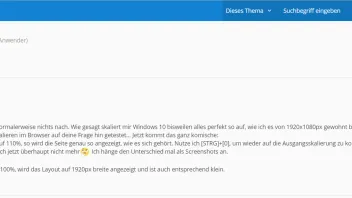

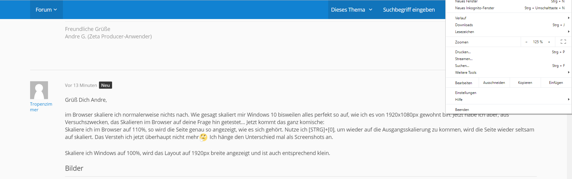

    im Browser skaliere ich normalerweise nichts nach. Wie gesagt skaliert mir Windows 10 bisweilen alles perfekt so auf, wie ich es von 1920x1080px gewohnt bin. Jetzt habe ich aber, aus Versuchszwecken, das Skalieren im Browser auf deine Frage hin getestet... Jetzt kommt das ganz komische:
    Skaliere ich im Browser auf 110%, so wird die Seite genau so angezeigt, wie es sich gehört. Nutze ich [STRG]+[0], um wieder auf die Ausgangsskalierung zu kommen, wird die Seite wieder seltsam auf skaliert. Das Versteh ich jetzt überhaupt nicht mehr:/ Ich hänge den Unterschied mal als Screenshots an.
    Skaliere ich Windows auf 100%, wird das Layout auf 1920px breite angezeigt und ist auch entsprechend klein. Wie es aussieht wenn Windows auf 100% skaliert ist, sieht man am dritten Screenshot.
