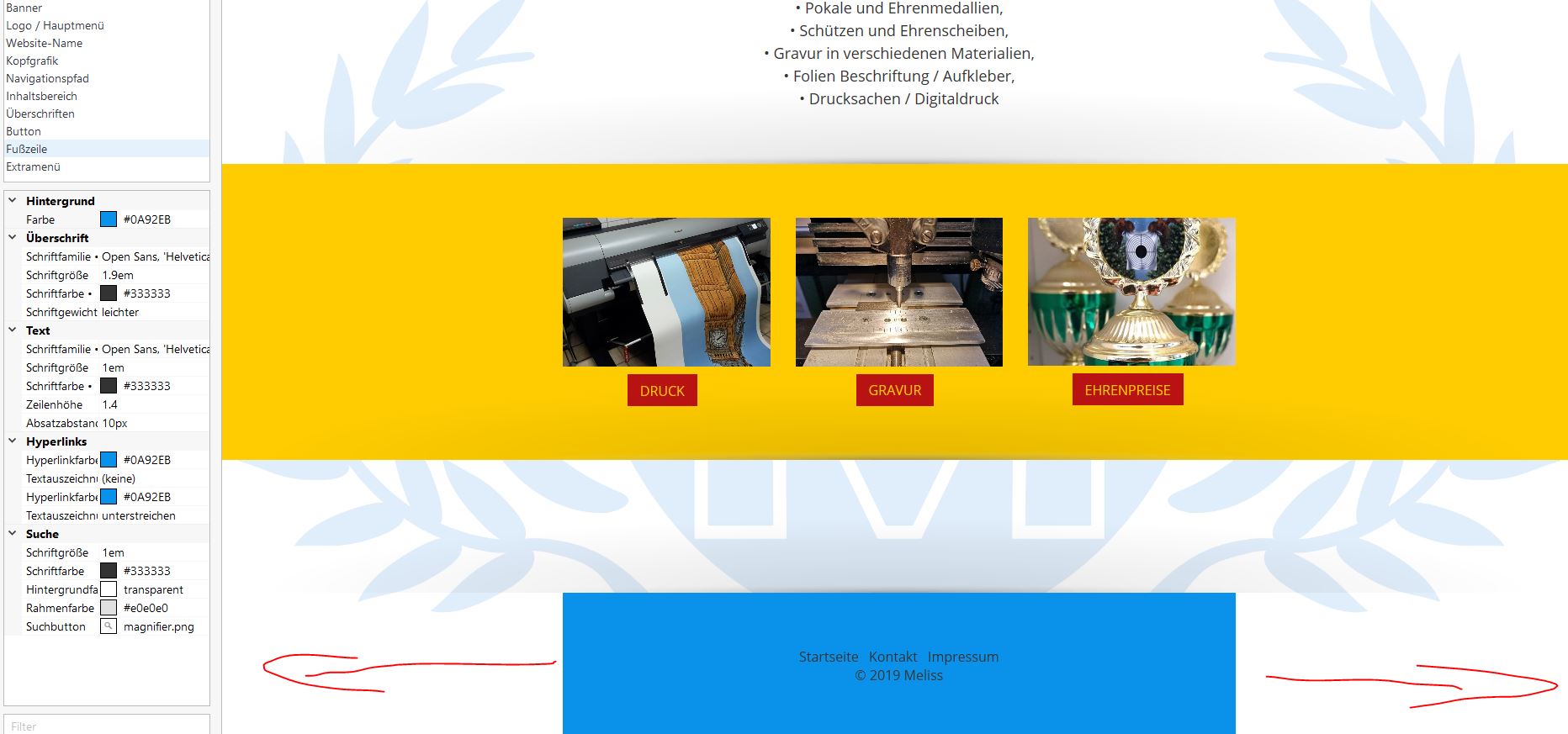

  • Vielen Dank für die schnelle Antwort.
    Es ist die Fußzeile der Webseite, die ich in den Layout-Einstellungen wie links zu sehen Blau gefärbt habe.
    Leider färbt sich der Rand nicht mit. Es ist in dem Fall kein Container.
    Das Layout ist das Bare Responsive.

    OK, verstehe. Das ist bei "Bare Responsive" so, dass die Fußzeile die selbe Breite hat, wie der Inhaltsbereich.
    Mit folgenden CSS-Anpassungen erstreckt sich der Footer in diesem Layout dann über die gesamte Breite:

    #footer{max-width: none;}
