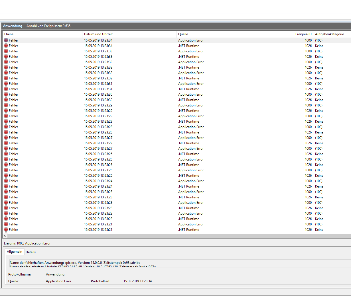

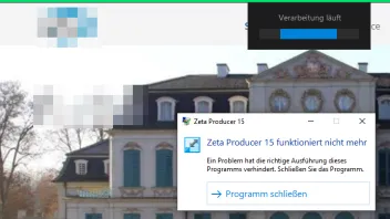

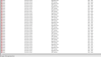

    Von diesen Fehlermeldungen im eventlog erscheinen bereits einige beim Start des Programmes und dem sich erscheinenden Layoutauswahlfenster. Also bereits ohne Projektauswahl. Die Menge dann beim öffnen des Projektes und dem erstellen von Seiten. Der User mit Benutzerrechte bekommt keine Fehlermeldung, der Benutzer mit lokalen Administratorrechten jedesmal ein Fenster mit dem Hinweis Zeta Producer funktioniert nicht mehr. Klickt man dieses weg, kommt das nächste, usw.
    Das sieht dann so aus.

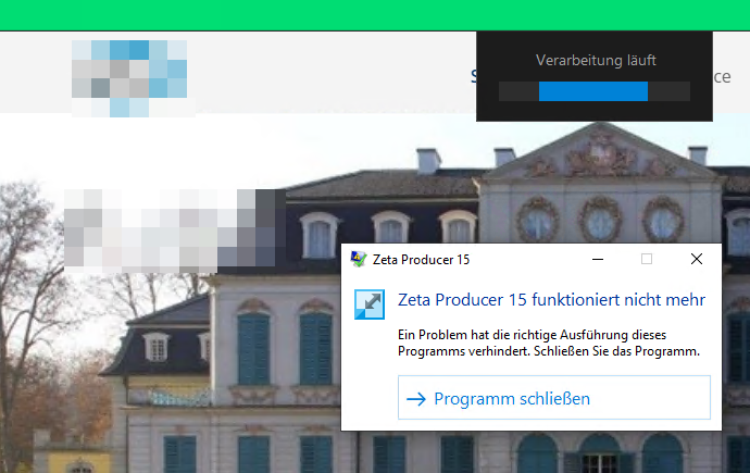

    Hier die besagte Fehlermeldung, die Anzahl X Seiten weggeklickt werden muss.
