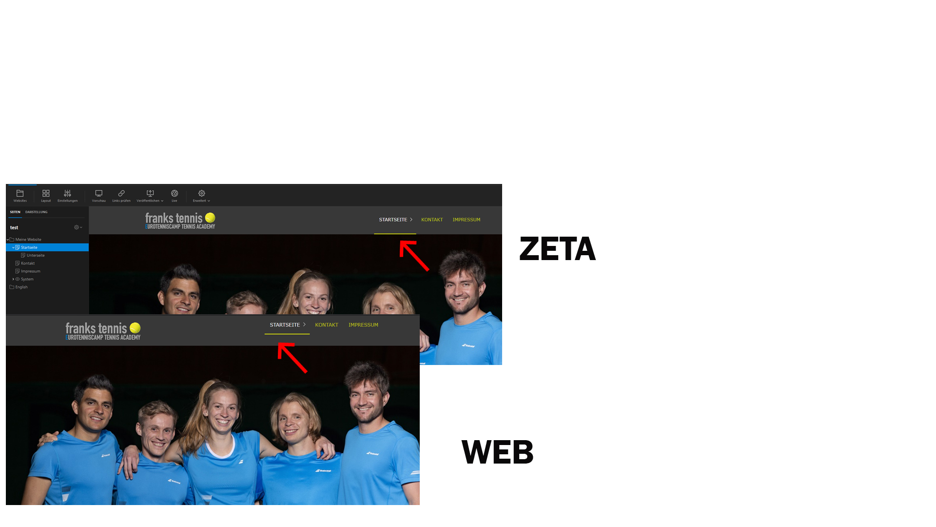

    Ich verwende das Layout Campfire... leider stimmt hier auch etwas nicht... Bei der Navigaton ist ein Unterstrich dieser wird bei Zeta am unteren Rand angezeigt. Sobald ich in die Vorschau hängt dieser über dem Rand. Auch sind die Menuebuttons nicht mehr mittig zum Logo. Bei anderen Layouts konnte man die Höhe der Navigation bestimmen... hier leider nicht. Geht dies auch nur über ein CSS-File?
    Hier der Link zur Seite. Ist nur eine Testseite zum Funktionen ausprobieren bis ich alles zusammen habe.
    https://hosting.zeta-producer.com/6329971245/index.html

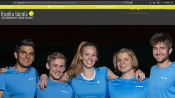

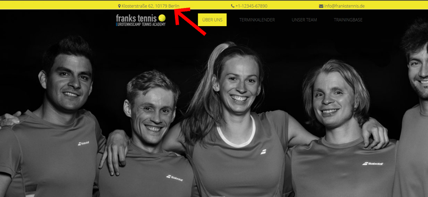

    Anbei noch 2 Fotos einmal bzgl. Logo und Navi
    und einmal Zeile über Logo wie es aussehen soll.
    Über Eure Hilfe würd ich mich sehr freuen.

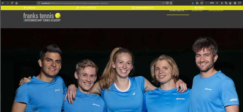

  • Hier der angepasste Code nach deinen Wünschen und für dein Layout. Farbcodes, Links, Text usw. musst du natürlich noch anpassen.
    Hier das Ergebnis.
    Die Topbar, dreispaltig "Campfire".
    Einstellungen > CSS
    Erweitert > Attribute > Standard > body_start
    <div class="topbarzp">
    <a class="spaltentopbarzp" href="tel:+491234555555"><i class="fa fa-volume-control-phone icon" aria-hidden="true"></i><span>+491234555555</span></a>
    <a class="spaltentopbarzp" href="mailto:webmaster@testseite.com"><i class="fa fa-envelope-o icon" aria-hidden="true"></i><span>test@testseite.com</span></a>
    <a class="spaltentopbarzp" href="https://goo.gl/maps/3eSCZpeq6nv" target="_blank"><i class="fa fa-map-marker icon" aria-hidden="true icon"></i><span>Anfahrt</span></a>
    </div>

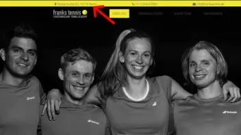

    Banner: Die Texte sind zu weit auseinander und die Schrift zu dünn. Bündig zum Logo wäre gut oder mittig und enger zusammen.
    Kann man auch zwei Orte als Mapsymbol anzeigen ?

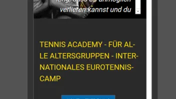

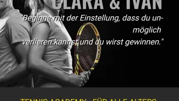

    Kopfgrafik: In Vollbildansicht alles ok... aber bei Tablet oder Smartfon... rutscht der Text voll ins Bild und das Menue ist ebenfalls im Bild. Das Menue könnte etwas größer sein und das Logo etwas kleiner. Die Tablet und Smartfonansicht ist gar nicht gut.

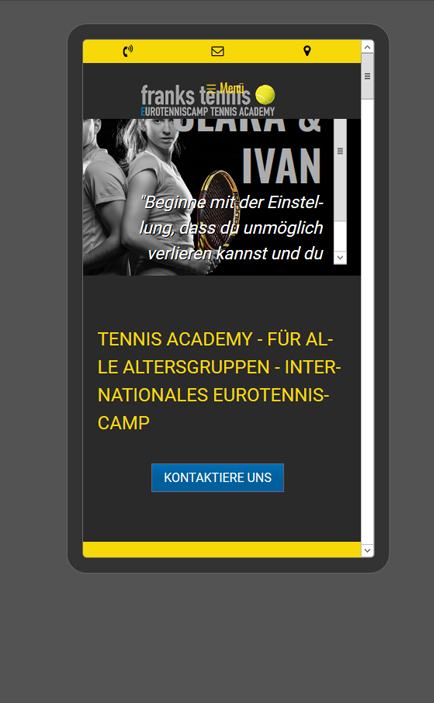

    Dass der Text ins Bild rutsch ist halt nun mal so, bei responsive design. Da muss man sich schon von pixelgenauer Platzierung verabschieden um all die anderen Vorteile genießen zu können. Ich finde, das sieht in Ihrem Beispiel auch nie wirklich schlecht aus.
    Dass ein Menü in die Kopfgrafik rutscht, kann ich hier nicht entdecken, ggf. einen Screenshot hier anhängen.

  • Sorry, habe die letzte Stunde damit verbracht dir einen neuen Code zu schreiben.
    Erst mal zu den Abständen, Stefan hatte geschrieben "von pixelgenauer Platzierung verabschieden". Wenn du das machst rutscht der Menü-Button auch nicht in das Logo.
    Im Layout-Designer unter Logo / Hauptmenü bei Abstand horizontal anstatt 150px mal 10% angeben dann passt das und am Desktop schaut es genau so aus.
    Aus dieser Grundlage auch der neue Code.
    Einstellungen CSS:
        <div class="spaltentopbarzp">
    <a class="linktopbarzp" href="tel:+491234555555"><i class="fa fa-volume-control-phone icon" aria-hidden="true"></i><span>+491234555555</span></a>
    <a class="linktopbarzp" href="mailto:webmaster@testseite.com"><i class="fa fa-envelope-o icon" aria-hidden="true"></i><span>test@testseite.com</span></a>
    <a class="linktopbarzp" href="https://goo.gl/maps/3eSCZpeq6nv" target="_blank"><i class="fa fa-map-marker icon" aria-hidden="true icon"></i><span>Anfahrt</span></a>
        </div>
            </div>
    Einen zweiten Ort mit Map-Symbol kannst du einbinden.
    Zur Textdarstellung im Header. Da kann auf einem kleinen Bildschirm immer nur das das angezeigt werden was rein passt. Deshalb werden hier die Scrollbalken angezeigt. Das ist Responsive. Schick finde ich das auch nicht.
    Abhilfe kann hier schaffen:
    1. Das Widget Slider als Header nutzen. Hier wird der Text unter dem Bild angezeigt wenn er nicht mehr rein passt.
    2. Überschrift "oder und" Text kleiner darstellen. Bzw. weniger Text.
    3. Versuchen mit CSS Überschrift "oder und" Text für kleine Bildschirme kleiner darzustellen.
    4. Versuchen mit CSS Überschrift "oder und" Text für kleine Bildschirme auszublenden.

  • Mit folgendem CSS kannst du die H3 Überschrift und den Text im Header für kleine Bildschirme anpassen.
    Die Größen habe ich schon für deine Bedürfnisse angepasst, kannst du natürlich noch ändern.
    Die Seitenbreiten würde ich so belassen weil diese auch die Seitenbreiten sind welche im Layout verwendet werden, somit werden diese überschrieben.
    Einstellungen CSS:
    @media screen and (max-width: 1064px) {
    #slider h3 {font-size: 4.5rem;}
    #slider {font-size: 1.1rem;}
    @media screen and (max-width: 736px) {
    #slider h3 {font-size: 2.5rem;}
    #slider {font-size: 1.0rem;}

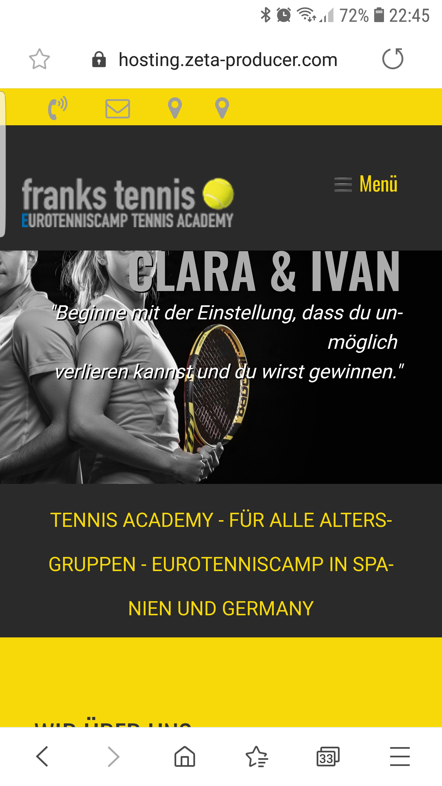

    Leider ist das Ergebnis für die mobile Ansicht immer noch nicht zufriedenstellend.
    Hast Du Dir die Seite mal auf Deinem Handy angeschaut?
    Also bei sieht es immer noch übel aus. Auch die Textumbrüche gehen gar nicht.

    Entweder habe ich was mit den Augen oder Ihr. Das Headerbild ist abgeschnitten der Text hängt irgendwo...
    Das kann doch nicht sein... Wieso kann man denn nicht einfach sagen bei Smartphoneansicht so und so viel % wird das Foto kleiner skaliert und wenn der Text nicht drauf passt dann soll er einfach nicht angezeigt werden.

    Hab nun dank der Diskussionen und Hilfe von Mario, einen Weg gefunden das auch auf dem Smartphone das Headerbild und der Text halbweg gut aussehen.
